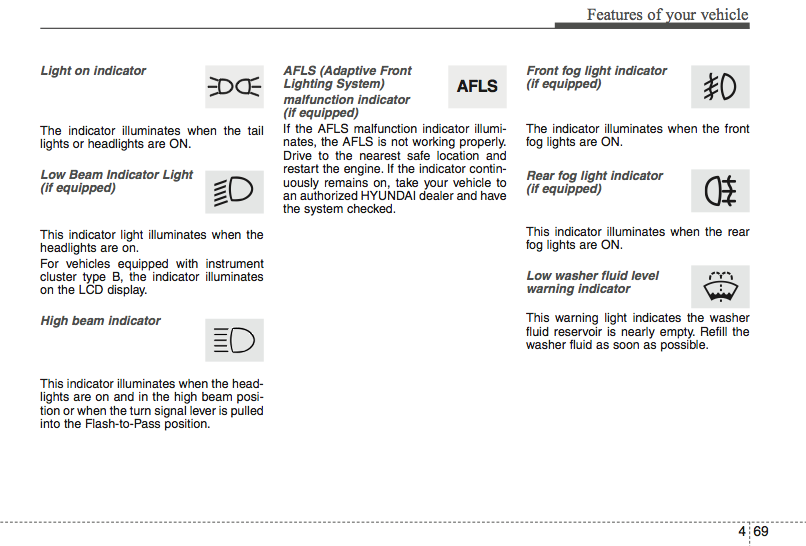

To čo mi povedali v servise dáva zmysel a ja sa tomu ani nebránim. Je to v poriadku. Nepotrebujem ani, aby to v polohe 0 nesvietilo. Len som bol hodne prekvapený, keď to zrazu u mňa začalo fungovať inak. Ja si myslím, že som mal zalepený nejaký kontakt na relátku, alebo niečo podobného charakteru. Teraz viem, že to bola anomália a súčasný stav je v poriadku.
Jediné čo ma našvalo, že zo mňa robil pracovním blbca a dušoval sa, že to čo mi to robilo niekoľko mesiacov nepretržite, sa nemohlo diať. Ja som to deň čo deň mal pred očami a on mi tvrdí, že to nie je možné. No, asi je! :wink:

To som sa aj ja divil a to hodne. Keď mi tá kontrólka čo normálne vôbec pri AUTO nesvieti, ale mne svietila, prestala svietiť, bol som v šoku. Hneď som letel von z auta a bol som prekvapený, že svetlá svietia a ešte viac ma prekvapilo, keď aj tá kontrólka svietila, ale v inej polohe. #-o
Nechápem prečo tie denné svetlá v polohe 0 svietia. Na čo tam potom 0 je???
V anglickom návode je v sekcí 4 na strane 69 popis kontróliek svetiel a tá zelená čo svieti napravo dole v rohu (už viem, že to patrí parkovačkám) je tam popísaná ako všeobecne kontrólka svetiel. Preto som neriešil na čo je, proste svetlá svietili a kontrólka tiež = všetko v poriadku.
Samozrejme, že je tam napísané, že svieti keď svietia zadné svetlá a stretávacie a ona svietila aj v tedy, tak som to proste bral, ako O.K.
