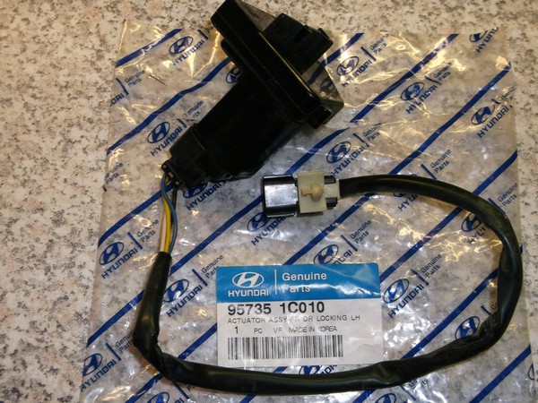

Příčinou je tento "bazmek" pravděpodobně ovládaný nějakým elmag relé pro pohyb vpravo-vlevo
Zkusit to prostříkat nějakým VD sprejem můžeš, tím nic nezkazíš. Ale pokud se pokazilo něco uvnitř, stejně tě čeká výměna #-o . Číslo dílu (originál :hyu: ) máš na fotce, cena cca 2500 CZK
číslo dílu.jpg (19.15 KiB) Zobrazeno 7910 x

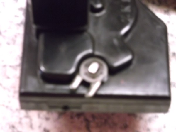

Videl som ken dvojzilovu modru krabicku, ktora je na fotke ktoru prikladam. Ta krabicka robi co ???
http://ulozto.sk/xuD2n7Yt/image-jpg
Getz 1.4 2006
vipe
Příspěvky: 993
Bydliště: MOST
Re: Centralne uzamykanie -nie vzdy v zime funguje otvaranie
Příspěvek od vipe »
:-k Ta modrá krabička je servo motorek, který nahrazuje pohyb klíčku v zámku dveří při odemykání. Ovládaný je přes jednotku alarmu Magicar tvojí dálkovou klíčenkou. Vyzkoušet to můžeš když máš sundaný tapec ze dveří. Zamkni - odemkni tou dálkou a uvidíš zda ti ta modrá krabička tahá za táhlo. Pokud to všechno funguje tak hledej problém v tom černém bazmeku jak psal Josef, který je součástí zámku dveří. :wink:

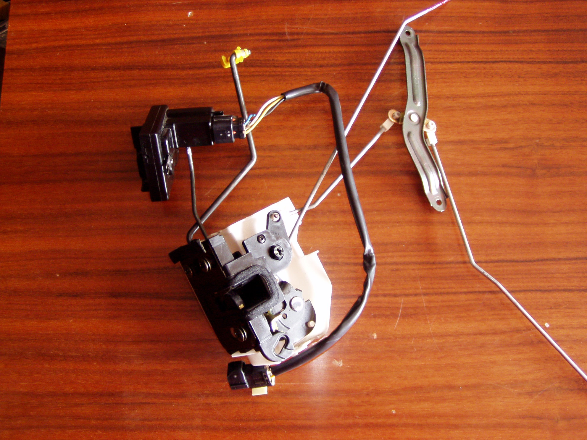

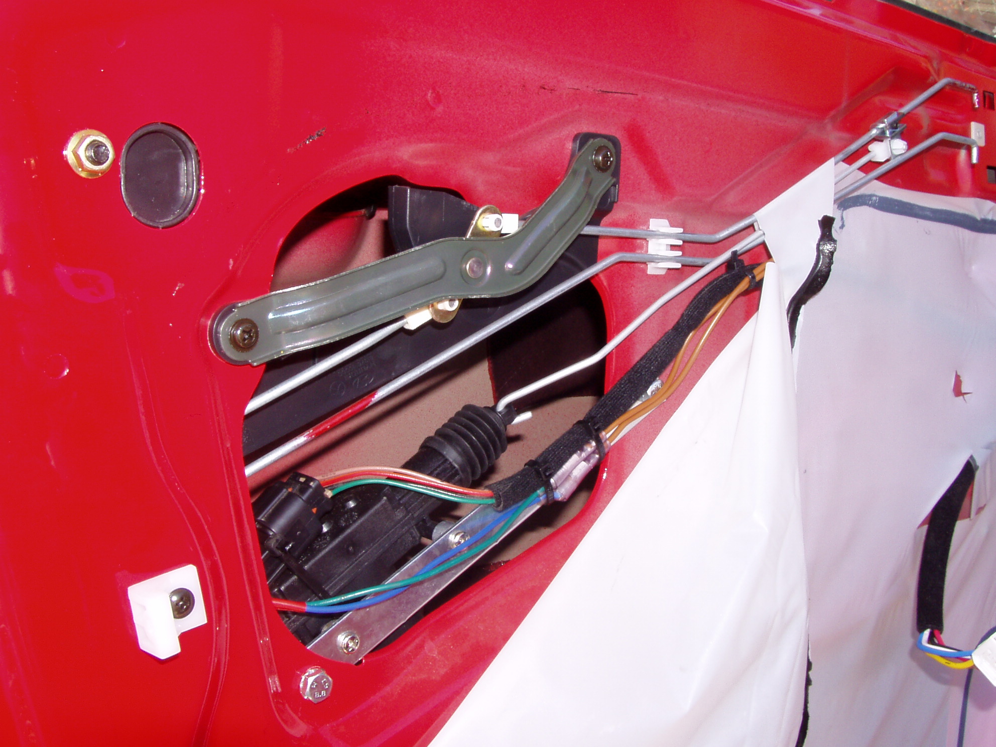

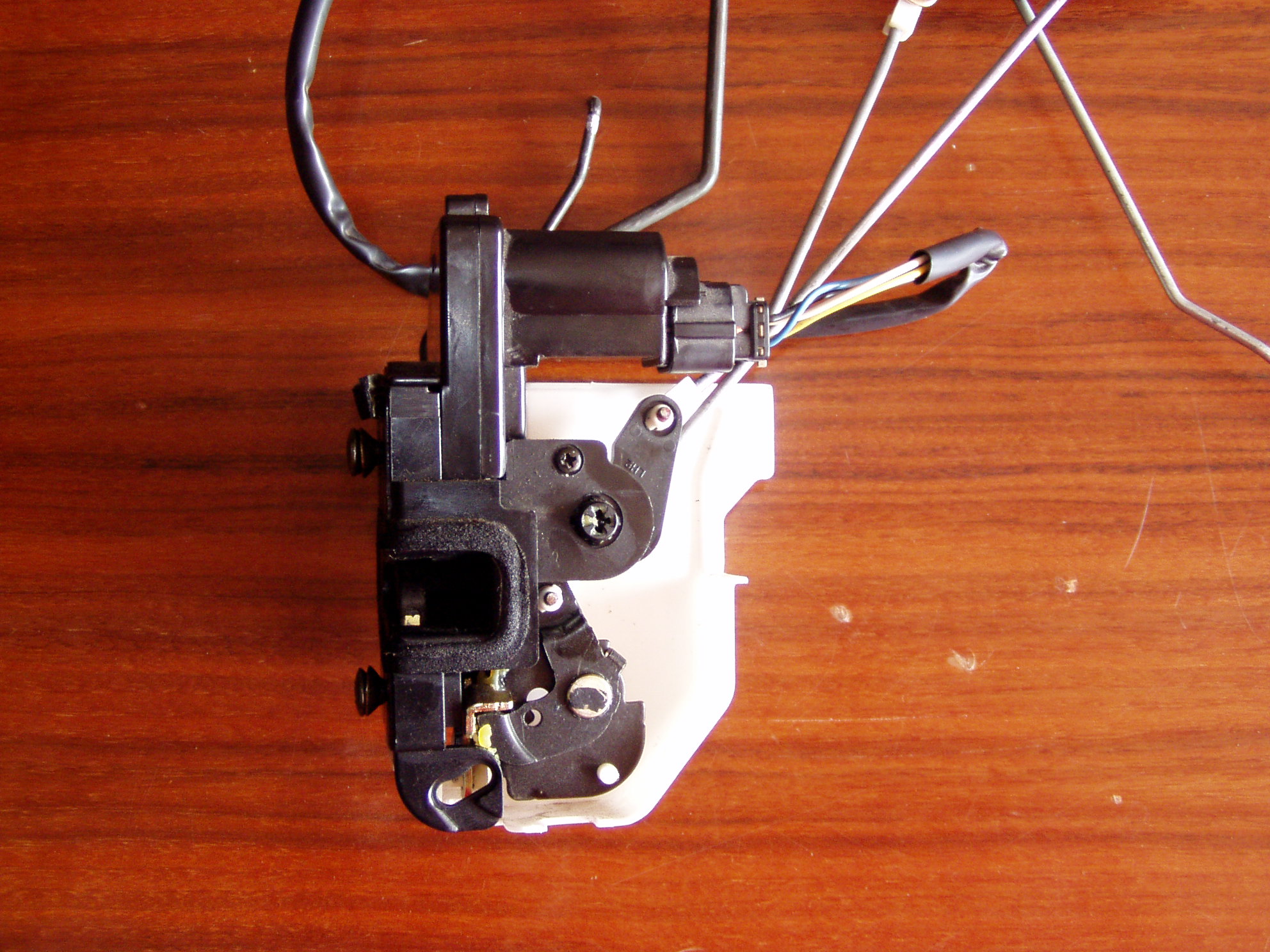

vipe
Příspěvky: 993
Bydliště: MOST
Příspěvek od vipe »
Pár fotek. Pod černou krytkou je šroub co drží vodící lištu okna.
(648.97 KiB) Zatím ještě nestaženo
(599.31 KiB) Zatím ještě nestaženo
(603.64 KiB) Zatím ještě nestaženo
