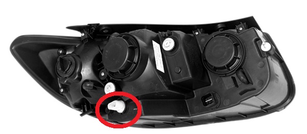

Santaci,dajte neake foto,ktorú časť z vnútra svetlometu treba vybrať na vymenu parkovacky...
Každá ziarovka ma svoj kryt,len ta parkovacka nie. Našiel som pod smerovkou odopinatelnu koncovku s el. kablom,ktorú som vybral,ale ďalšiu cast v svetlomete neviem vybrať,ale neviem,či to je ono...:D
Nechcem ako...ist so ziarovkou do servisu.

Otočit o cca 90stupňů a vytáhnout. Poprve jsem musel vytáhnout světlo protože ne a ne ho nahmatat(strana u baterky)

Eros, na trening si vyber stranu pri baterke, ale vyber baterku, nie svetlo. Budes mat lahky pristup, takze budes vidiet cochytas. A vybrat a znovu vlozit bateriu trva chvilu na rozdiel od svetla. Ak nechas ziarovku zasvietenu, tak po pootoceni objimky hned uvidis, ci je to ta prava. Do svetla ju mozes davat tiez zasvietenu, uvidis, ci si blizko diery.
Stranu pred spolujazdcom mozes trenovat potom, bez vybratia svetla s rozsvietenou ziarovkou. Ak ti nova ziarovka nepojde dat do patice, tak je to tym, ze to nie je bajonet s vystupkami po 180 stupnoch ( oproti sebe ) ale je tam menej ako 180 stupnov. Musis mat presne ziarovku presne do tej patice, ze je ina, zistis podla vyssej ceny, myslim, ze to je nejaky maly halogen.

Karamusa píše:Otočit o cca 90stupňů a vytáhnout. Poprve jsem musel vytáhnout světlo protože ne a ne ho nahmatat(strana u baterky)
No super, za chvílku som to mal vonku, presne toto som vytahoval, len som nevedel, že to treba otočiť... :D, našťastie to bolo na pravej strane, nie na strane baterky, jednoduchééé... :D/
Už len zohnať nahr. žiarovku, samozrejme v nahradnych som ju nemal...

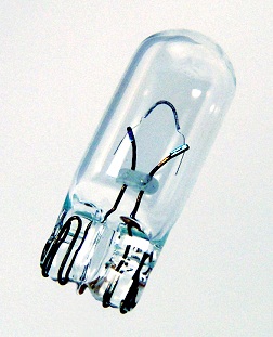

Jsou mrchy pekne drahy a casto praskaji. Chtel jsem vymenil za LED zarovku a presne jsem zjistil ze ty vystupky nejsou proti sobe, tak byly k nicemu...snad se mi povede sehnat LEDky i se spravnymi vystupky...

klasická žárovka do parkovaček,osvětlení SPZ u VW group. Cena 8kč za kus,jak píšete pekelně drahé málem to semnou seklo :D
Ale jak tak čtu tak vy tam máte asi něco jiné

Musel som ist do garaze, ale staci citat navod. Je tam halogen 6Watovy s paticou BAX9s, kedysi stal 4EUR, ale vo
Forstingeri boli vo vypredaji za 20 centov myslim, kupil som ich na 200.000 km, OSRAM HALOGEN LIGHT @ DAY. Ked pilnikom upilujes z tej klasickej VW ziarovky jeden vystupok, tak ju namontujes, ale svieti to tak, ako ked pozeras z Mesiaca v noci na hlavne mesto Korey, ale tej severnej :shock: . VW mal tiez srandovne ceny, kedysi som si na octaviu 1 kupil poistne skrutky na kolesa, 600 SKK za sadu. Skusil som, ci nepasuju aj na otcov Passat, a pasovali tak dobre, ako originaly za 1200, iba na krabicke bol znak Skody. Tak som sa isiel spytat, co ta sranda stoji na A6tku. Stala 2nasobok tych na Passat [-o<

No nekecám,mam tam přesně todle.
