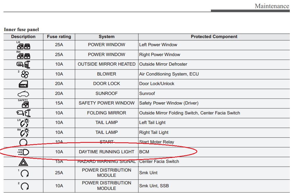

Není to moc elegantní řešení, ale nouzově by stačilo vytáhnout pojistku (viz přiložený seznam pojistek).

Re: Vypnutí DRL ix20
apgrejduju příchozí příspěvek o toto
levné, jednoduché, funkční a okamžitě vratné pouhým zasunutím správné pojistky
Klobouk dolu. jednoduchý a elegantní

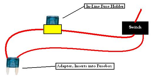

schema - kabel - odbočka - vypínač, elegantní, jednoduché uvedení z5 do původního stavu
je to pouze teorie, doufejme, že za označením chráněné komponety "BCM" se neskrývá nějaká fičura co tuto variantu odpojení pošle k brdičkům

BCM by mal byť Body control module.
no právě, aby BCM nebylo něco jako BSI u citrónů, a k tomu elektronickému spínání nebylo přifařeno ještě něco jiného
apropo, už jste někdo vyškubl tu pojistku ???
Na seznam pojistek jsem se díval předevčírem a mám pocit, že BCM bylo uvedeno u několika pojistek.
Když se nad tím zamyslíš, tak by asi bylo trochu blbé odstavit auto kvůli vypálené pojistce. Ale člověk nikdy neví. "Zlatý auta ze 60 let."
Teď (16:35) jsem na to kouk. Ten modul BCM je tam 7x. Vesměs s osvětlením.
jasně
BCI zde, je obdoba BSI u citrona, říkal jsem tam tomu PPPP (palubní počítač připojených periferií), tam se sváděj signály od všech (analogových) záležitostí které ona pak spíná, rozpíná ztlumuje a pípá, (cyklovač stěračů, stmívání osvětlení interiéru, zhasnutí spotřebičů - třeba rádio - po určité době) proto tam těch jištěných vstupů bude X (několik), takže když třeba vyndáte jinou pojistku s označením BCM, tak vám třeba nepůjde ... vnitřní zamykání auta
, ale jde o to, jestli když se tato (DLR) pojistka přepálí, jestli to jenom něco někde rozsvítí, nebo jestli to něco někde nezhasne ,
BCM schéma je malované blokově a tak nikdo nezná vnitřní zapojení i když to vypadá že plus jde od již zmíněné pojistky (může mít označení F40) do modulu BCM , mínus přes žárovku DLR do BCM kde je nejspíš zapojený ve vnitřním relátku (BCM jednotky) k funkci zapnutí a vypnutí vnějšího osvětlení přes druhé relátko (BCM) které tomu prvnímu říká, že je motor v chodu. Takže to chce trochu bádat metodou pokus omyl
a jelikož já si k tomu zatím stále nekleknu tak se ptám jestli už někdo tu pojistku vyškubl
pro bádače ještě vodítko
žárovky DLR jsou do BCM zapojeny přímo kdy
levá žárovka je na vývodu (z BCM) č.16 vodič hnědý
pravá žárovka je na vývodu (z BCM) č.3 vodič žlutý
přívod od pojistky F40 do BCM je realizován modrým vodičem připojeným (do BCM) na svorce č.15
každopádně !!! kdokoliv si cokoliv na svém autě uštípne a zapojí (třeba dle tohoto popisu) tak činí na vlastní odpovědnost , nadávat mi můžete, ale to je asi tak všechno
