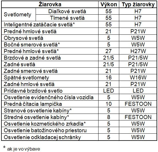

Ahoj nevite nekdo jaky typ patice je u zarovek pro SPZ u IX20 chtel bych si tam dat led zarovky ale nevim jakou patici poridit dekuji za rady

Možná je to blbost: ale není to v příručce - oddíl výměna žárovek :?: Tam zjištíš co tam dávají a v povinné výbavě jsou náhradní žárovky. Podle nich už snad patici zjistíš. Stejně si myslím že tam budou sufitky. :mrgreen: (nepodloženej názor)

od ims
Re: Žárovky SPZ
Napsal: 11 úno 2014, 14:24
od spesl
Spíše pro informaci k uvedené tabulce:
Střední osvětlení kabiny - FESTOON - je sufitka délky 30mm
Osvětlení odkládací schránky - W5W - je sufitka délky 38-40 (letoval jsem na krátkou víčko)
Osvětlení zavazadlového prostoru - W5W - je sufitka délky 38-40 (stejná krabička jako ve schránce)
Takže vždy je lepší se nejprve podívat :D. Při nákupu LED se pak může prodražit.
A ještě poznámku. LED vždy nemusí být výhoda. Např. po výměně za LED ve schránce jsem řešil se servisem nesvítící schránku. Někdy svítí, často ne. Vypadalo to na špatný spínač na boku schránky. Ale chyba lávky. Protože LED má velký vnitřní odpor a skoro žádnou spotřebu, ŘJ si vyhodnotí, že tam chybí žárovka a jednoduše odpojí napájení do obvodu. :hyu:
