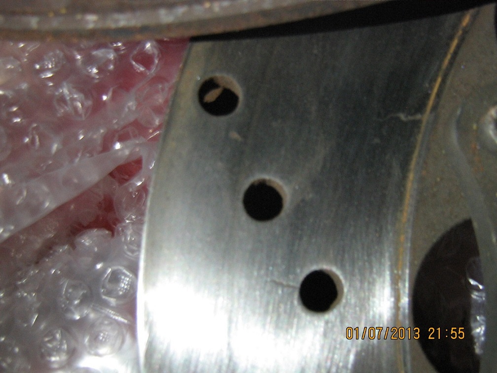

Zimmerman jsou určitě kvalitní kotouče, ale nedoporučoval bych vrtané. Jakékoliv vrtané kotouče, ať sebekvalitnější, jsou náchylnější k praskání(viz. foto). Navíc vrtání i drážkování u origo kotoučů zmenšuje jejich brzdnou plochu a tím zmenšuje účinnost brzd, je to sice nepatrné, ale je to tak...
