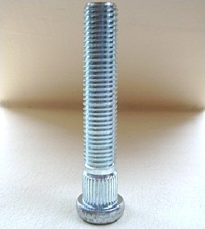

Zdravím hyundaáře, mám Hyundai Elantra AUH 1.6 rok výroby 2002. Při výměně pneumatik jsem to asi hovadsky utahoval nebo z nějakého jiného důvodu se mi urval na pravém předním kole jeden šroub tak tam mám teď jen tři místo čtyř. Chtěl jsem se teda zeptat co teď? Co je vlastně potřeba vyměnit a jaké hyundaie mají ten díl stejný kdyby na vrakáči elantru neměli? Je mi jasné že opravit to nejspíš nepujde. Dále pak jestli stím teď můžu občas pomalu popojet někam než to vyřeším. Díky moc za rady :idea:

Minulý týden jsem řešil u Felicie utržený šroub. Tam je to ale obráceně - je zalomený. Ujel jsem na 3 šrouby asi 15 km a v pohodě, samozřejmě to asi není na dlouhou cestu. Takže bych neměl na kratší cestu obavy.

Měl jsem na Getzovi něco podobného. ](*,) Koupit nový šroub - je to na tisícihran - starý vyklepnout - narazit nový - a je to :D/

Josef píše:Měl jsem na Getzovi něco podobného. ](*,) Koupit nový šroub - je to na tisícihran - starý vyklepnout - narazit nový - a je to :D/
Super, díky vyzkouším ;)
