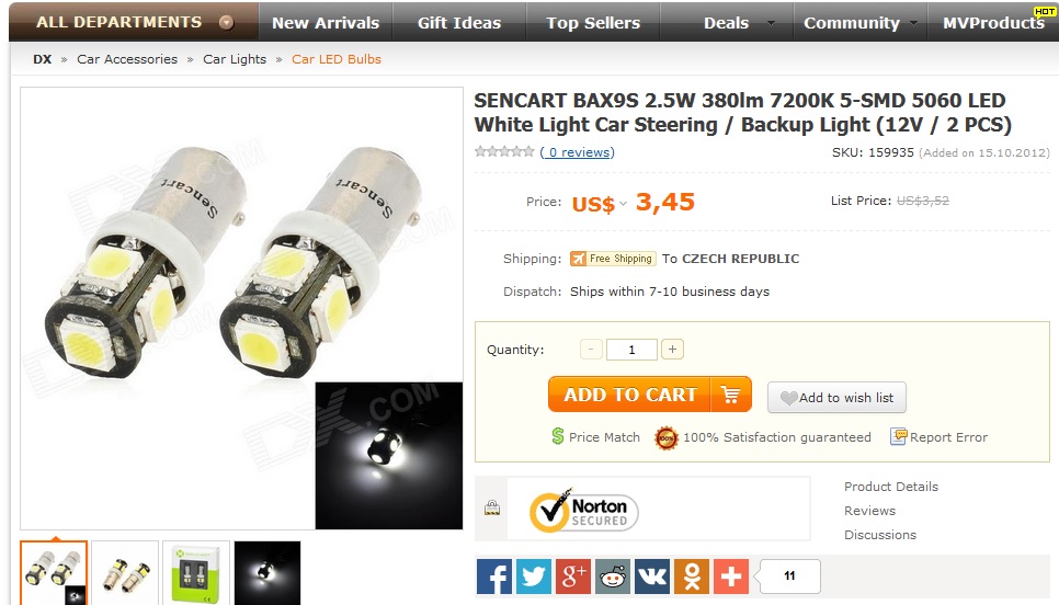

Pořídil jsem si z DX tyto ledky http://www.dx.com/p/sencart-bax9s-2-5w- ... 1t9E1fNxGE, ale v patici Santy /CM/ mi bohužel nesvítí. Normální žárovky svítí, i jsem patice proměřoval a všed je OK, pokud ledky připojím na baterku, tak ale svítí. Nemá někdo nějaký nápad, co dělám blbě?
Díky za radu

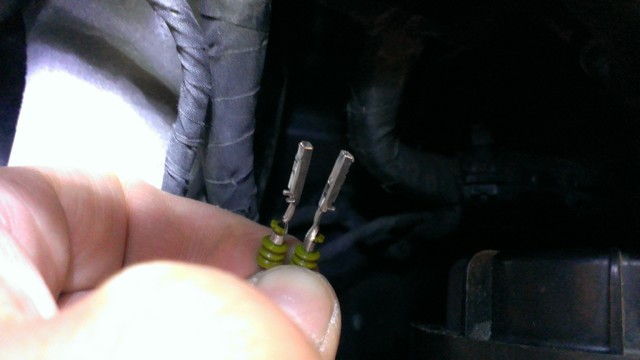

lyachin píše:Díky,
jsem lama, bylo to tím. Rozebral jsem ten černý konektor, vyndal piny a prohodil je, vše teď funguje a ani nebylo nutné něco stříhat a pájet.
Sevas chlape, prosím ta, ktore presne piny si prehodil,už som to mal rozobrate,ale nechcel som to dosrať :D :hyu:
Kúpil som LED aj ja, dokonca už mam 2druhy,ktore mi predajca tvrdil,ze pojdu,samozrejme nejde ani jedna :D
Díky

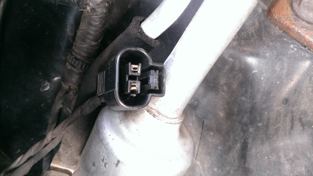

Servuste Santaci, konecne sa mi podarilo prepolovat tie parkovacky, vsetko OK, LED svieti, ale... :) :oops:
Podarilo sa mi na Ľ-strane skratovať +a- a parkovacka nebaví, tak predpokladam, ze som odpalil, neaku poistku...
Poradte, ktora to je lebo v Navode na obsluhu, v poistkovej skrinke, to neviem najst...
Dííííííííííky :hyu:

Santaci, no tu poistku som nasiel...
Poistkova skrinka v morovom priestore TAIL LH 10A =D>

Výmena LED parkovacky, je jednoduche, stačí prehodiť kolíky +a-... :D :hyu:
