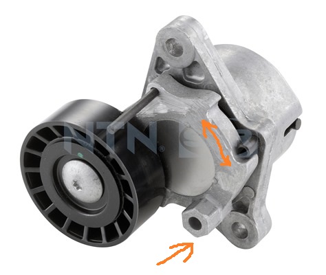

Taky si myslím, že už se s alernátorem řemen nenapíná, ale je tam automatický napínák, ten se nějakým očkovým klíčem pootočí a tím se řemen povolí. Taktéž pochybuju, že máš "klínový řemen" dle mě je tam řemen drážkový, plochý.......

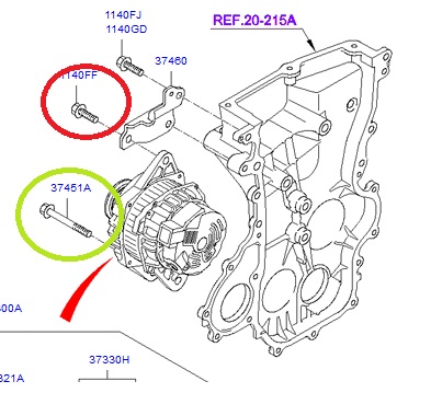

tak ted jsem si pekně naběhl,jinač ix20 má napínání bud přes kladku a nebo se dotahuje/povoluje pomocí alternatoru kde je napínačka.

tak je divne že tam neni žadna kladka.. 3roub v zeleném kolečku povolit a v červeném uplně demontovat,altík by se měl stáhnout k motoru,řemen vyměnit.

Však to jsem tvrdil že třeba uvolnit alternátor když nemáš přípravek na klikovku a pak ho opatrně napnout a vrátit tam šroub.

no jak na to koukám, proč jsou ty díry v tý černý hladký kladce? vem zrcátko a podívej se jestli tam není nějakej šroub za který se dá kladka jakoby odehnout, dle mě se to napíná pružinou, tak je třeba s tím klíčem ji odehnout proti tý pružině.... Prostě nějak se to napnout musí !!!!

řemen se při provozu natáhne klidně o centimetr, dva, a nějak se našponovat musí, dneska už se to ručně - altíkem nedělá, je tam na jedný kladce nějaký excentr tlačený pružinou (jako na rozvodech) a pomocí nějakého přípravku se to dá povolit ..... na klice to nebude, s altíkem se asi moc hejbat nedá, podle toho co jsem viděl na tom obrázku, tak zbývá jen ta hladká kladka s těma dírama .........

Tak sem ho vyměnil. Vyšroubování horního šroubu na alternátoru a spodní jen povolený. Sundání bylo v pohodě, horší to bylo potom napnout a vrátit zpátky alternátor do správných děr.
