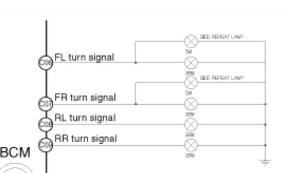

Re: Výmena žiaroviek v smerovkách za LED
důkaz místo slibů
BTW: je také jasně vidět proč při instalaci tažného je nutné přidat výkonovou jednotku (relé, CMOS...)
