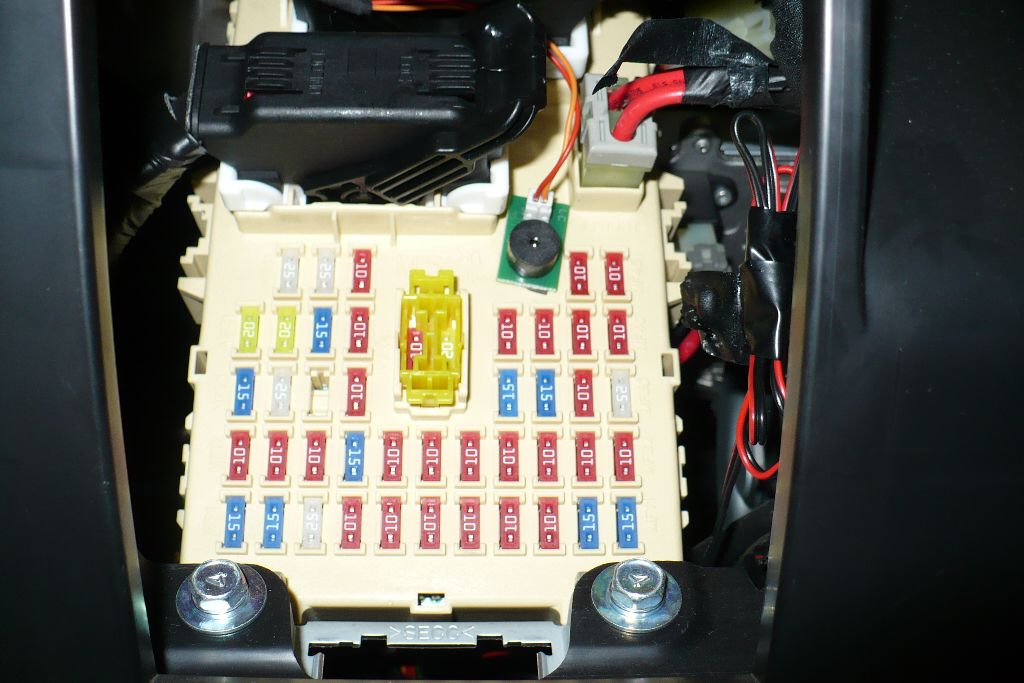

otevřít pojistky a čtverečkem izolepy přelepit ten piezo pípák, pak dle potřeby udělat do izolepy špendlíkem dirku (nebo víc direk)
todle je IX20 počítám, že na i30 to bude obdobně
... jo a prosímtě sežeň si radši izolepu co má atest alespoň E8, nebo tě zdejší komunita bude honit k odpovědností, žes na auto dal nějakej pro provoz na pozemní komunikaci neschválenej typ

najdi si pipak jak je na obrazku k pasum,podobny je i na svetla a podle typu pipaku bud posteluj tenkym sroubovackem hlasitost pipani nebo u nekterych typu odcvaknout krytku a prihnout plecovy jazycek tak aby hlucnost vyhovala tvym usim,taky muzou zcela zalite a nepujde to ani stelovat ani rozcvaknout,tak potom jak je psano prelepit izolepou ale tu bych spis doporucil neco kvalitniho nebot jak vime ta obycejna izolepa v horku dela bordel,osvedcena je i kapka lepidla z tavne pistole

používáme to v práci na služební FII po areálu přesně z důvodu jak psal r0b3rt, nastartovaný auto i po vystoupení pípá jako o život (na FII to lze očůrat chvilkovým zařazením zpátečky a přestane to) máme to na tkalounu takže při rozepnutí to nevystřelí, ale zůstane to po ruce, kdo to chce používat tak to používá...
redukci (vložku, spojku, nikoliv však záslepku) jsem též zkoušel, její nevýhodou je vyšší umístění připojovacího bodu a v neposlední řadě je nutno zvážit fakt, že při běžné jízdě máte v bezpečnostním systému "bug" (spojku made in PRC) za pár korun, která vás má v případě potřeby udržet (na živu)
takže vypnout pípání buď softwarově (což asi nejde), nebo ho stlumit (samolepkou, poťáčkem...) mi připadá jako vhodná volba
na funkci (rostlináře) to nemá vliv, takže při nějakým "průseru" to pípat bude, a přitom to tolik neotravuje
to 69pavel : tam je víc pípáků ??? myslel jsem, že tam je jeden združenej ...

mmv myslis ze na pipak od pasu je napojeno i signalizace svetel pri otevrenych dverich a vyplem motoru,mozne to je teda pokud ta funkce tam je
