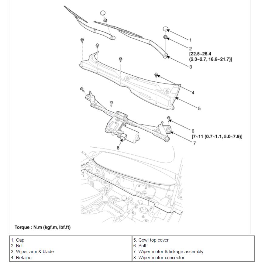

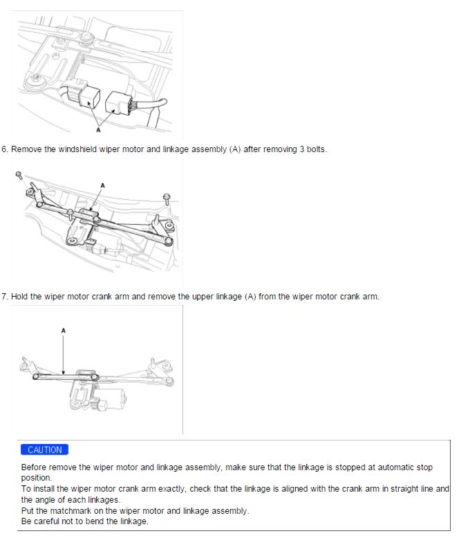

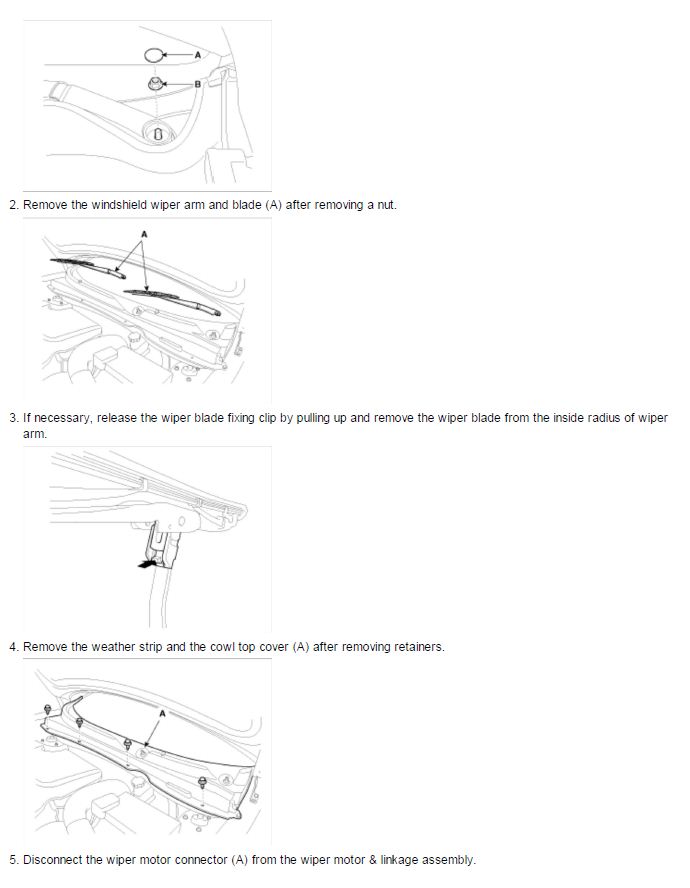

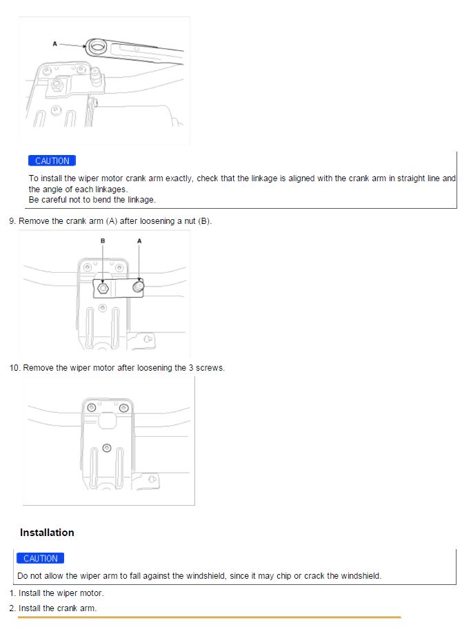

FISHkaa
Příspěvky: 3364
Re: pomalé stěrače
Příspěvek od FISHkaa »
snad vám toto pomůže 8)

Díky za rady,už mám opraveno.Bylo to totálně zarostlý ramínko u toho kratšího stěrače.Může se k tomu perfektně, sundat stěrače,pak čtyři plastový ťuplíky na tom krytu a zatáhnout a je to dole.Sundat motůrek,tři šrouby a konektor,rozebrat čepy promazat a vše zpět.Můžeme jet dál. :lol: zravim čerťák :twisted:
