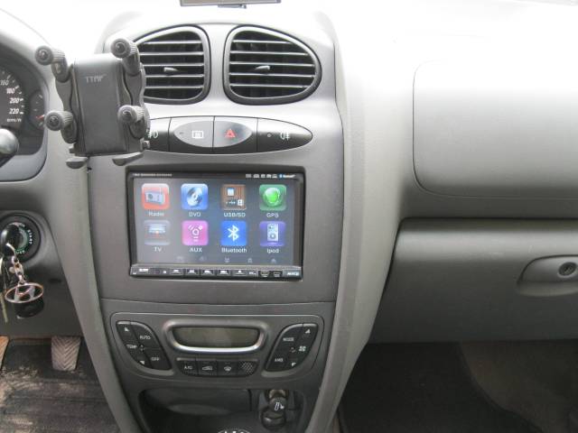

Zdravim, poradi nekdo jak vymenit 1din radio za 2din radio.

podle mého názoru to jde jen pouze upravit na míru, vzhledem k to mu, že já jsem již o tomto uvažoval a potřebný mezikus jsem nikde nesehnal, takže vyřezat, upravit, namontovat :shock:

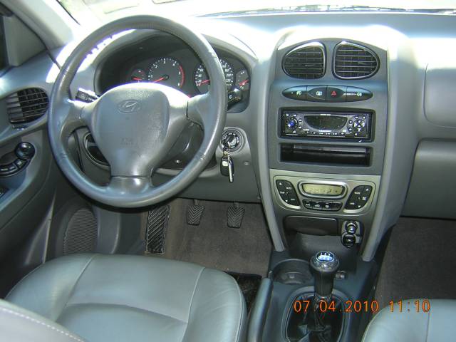

Já jsem to dělal.Především je potřeba rozebrat středový panel a v zadní části otvoru je plechová přepážka a ta se musí odřezat,protože by překážela v zasunutí 2 Dinového rádia.Já jsem ta měl původně 1 Dinové rádio a tak jsem musel ještě v panelu proříznout přepážku rádia a odkládacího prostoru a celé to vymodelovat do přesného tvaru nového rádia.Jestli budete chtít,tak sem dám foto.
Jen pro ukázku jak to vypadalo a jak to vypadá teď.

Máš to fakt pěkně udělaný, tos řezal , tmelil a pak stříknul celej krycí panel ?

Jo jo a koupil jsem ve spreji kovářskou černou matnou barvu a ta je téměř identická s tou,co tam byla.Jenom je to naomak trochu hrubší.Není to tak hlaďoučký,ale to neva.Bylo to docela hraní a pilování,ale myslím že se to docela povedlo

Picaso píše:Já jsem to dělal.Především je potřeba rozebrat středový panel a v zadní části otvoru je plechová přepážka a ta se musí odřezat,protože by překážela v zasunutí 2 Dinového rádia.Já jsem ta měl původně 1 Dinové rádio a tak jsem musel ještě v panelu proříznout přepážku rádia a odkládacího prostoru a celé to vymodelovat do přesného tvaru nového rádia.Jestli budete chtít,tak sem dám foto.
jjj přesně takhle, jinak super práce pochvala je na místě =D>
jinak další foto vítána ...rádio ??? značka ?? cena ???
a kam jsi umístil GPS anténu??
