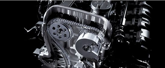

Plánuju 5. servisní prohlídku v neautor. servisu a v jednom mi tvrdí, že tam mám rozvodový řetěz a v druhém řemen. Dle mě je tam řetěz a prý by měl vydržet po dobu životnosti vozu - nemusí se měnit, je to pravda?

Oni říkají, že tam je řemen!
Co vidíš?
Řetěz.
Tak vidíš :wink: :!:
A to je přesně ten důvod, proč zásadně jezdím do autorizáků....

Řetěz se v pevně stanoveném intervalu nemění. Podle zvuku poznáš, když začíná být vytahaný (za studena je slyšet chrastění) a pak je čas na jeho výměnu.
Motor v GD je též z rodinky Gamma (G4FG), podle toho co jsem našel, je tam řetěz stejně jako v ostatních motorech této řady.
Zde má být to správné foto: http://www.google.cz/imgres?imgurl=http ... EUQMygcMBw .
