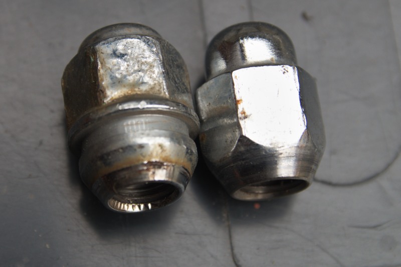

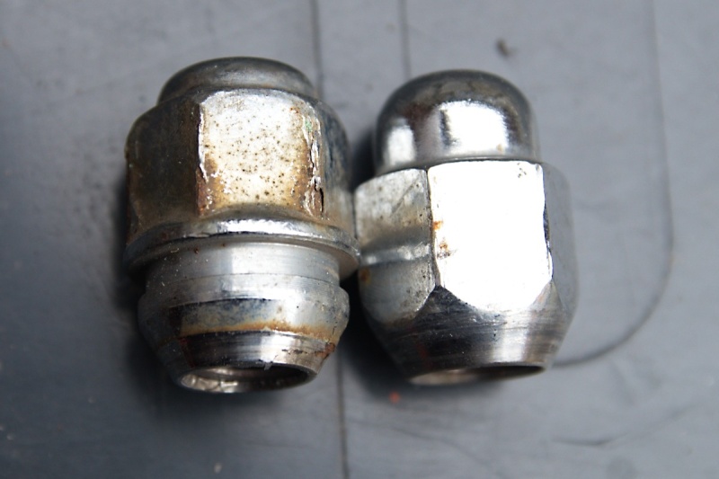

Ne, na alu a na plecháče jsou rozměrově jiné matice. Mám je. Důvodem pro dvojí matice je mimo jiné i to, že při utahování matic na plechovém disku se dělá na osazení vryp a ten pak ničí osazení u alu disku.

Kdysi jsem tady dával fotku s oběma typy, nedaří se mi to ale najít. Ty matice jsou na stejný klíč, liší se tvarem, ale hlavně úhlem kuželu, který je pro plechy strmější. Matice na plechy mají navíc plastový kroužek, který by měl držet poklice. Já poklice nemám. Když jsem se teď na matky na plechy díval, tak je v kuželu znatelný vryp.

Přehazoval jsem dnes kola a tak jsem vyfotil oba typy matic. Vlevo je matice na plechové disky, jak vypadá po 4 zimách, vpravo matice na AL disky. Na matici pro plechové disky je dobře vidět vryp od disku a na druhé fotce odpadávající pochromování a koroze. Takto poškozené matice pak našroubovat do měkkých AL disků asi nebude to pravé ořechové.
