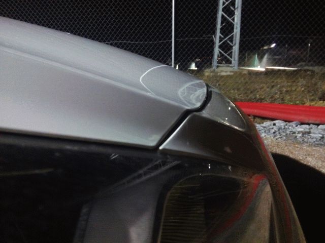

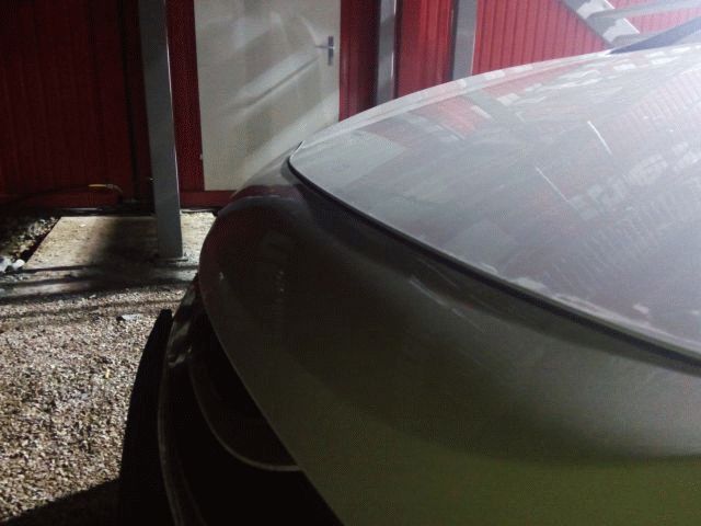

Vsimol som si ze na spolujazdcovej strane (pravej) mam akoby nespravne zmontovanu prednu masku, svetlo a kapotu.
Mam tam reflektor akoby viac zatlaceny dovnutra ako na lavej strane a horna medzera medi naraznikom a kapotou je omnoho vacsia ako na lavej strane. Proste mi to pride akoby to bolo zle zmontovane (po praci to odfotim a hodim sem aj foto). Auto nie je buchnute ani nebolo.
mometalne ma zaujima ci ste niekto riesili nieco podobne a ako ste to vyriesili ?
Staci ist do servisu a pozadovat opravu ? (aj ked som si to vsimol po viac ako 2 mesiacoch od kupy ?
Ak ano ako je to s danou opravou ? mala by byt cela vykonana cela na naklady servisu ? alebo je potrebne platit nejaku pracu ?

Medzeru medzi kapotou a naraznikom nastavis pomocou gumovych dorazov kapoty. Maju v sebe narezany. zavit. Stava sa ze od vyroby to je zle nastavene.

Dnes som bol prehadzovat pneu a povedal som im aj o tomto tak mi to nastavili :) hned to lepsie vyzera :)

Ahoj, sem tu novy,mam taky isty problem ze ked sa pozeram spredu na kapotu na lavej strane (spolujazdca) mi to pekne licuje naraznik s kapotou a na pravej (vodic) mam medzeru, skusal som to podotahovat pokial myslis tie cierne plastove srubiky :) a nic, teda neviem ze ak budem skrutkovat v smere hodinovych ruciciek tak sa bude ta medzera zmensovat alebo zvecsovat, a ak to robim tak mam taky pocit ze zasa zvecsujem medzeru medzi naraznikom a spodkom svetla, ak by si vedel lepsie poradit ako na to bol by som vdacny, dakujem :)

Je tam zavit, vidis ci sa ti pocet zavitovych stupnov zvacsuje alebo zmensuje, podla toho vies ci bude medzera mensia alebo vacsia. Niekedy to ale presne naladit nejde a musis zdvihnut tu stranu ktora licuje tesnejsie tak aby bola vascia medzera a zarovnat to priblizne do roviny s vacsou medzerou medzi kapotou a naraznikom.

No ja uz fakt neviem ci som debil alebo co, hral som sa s tym dnes snad 40 minut a ked sa mi podarila zmensit medzera medzi naraznikom a kapotou, tak mi vznikla zasa medzera medzi naraznikom a svetlometom tam tou spicou :D no nic v pondelok idem do servisu si doladit svetla tak im o tom poviem snad mi to nejako spravia :)
