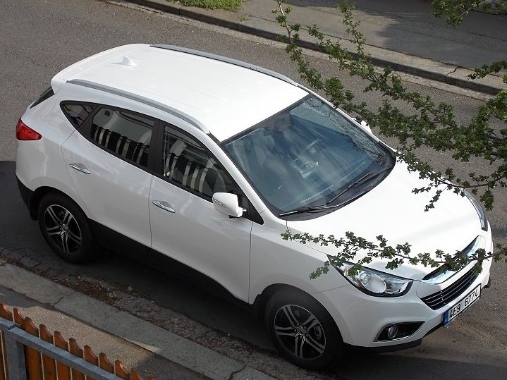

Mexican: Údaj 6,5J je správně,mám ho ve velkém techničáku.
Sefina: Kola pěkné,osobně bych chtěl černé-mám také bílé auto.Anténka luxus,přímo z výroby?
