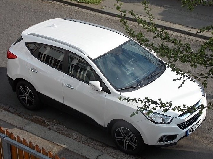

Nevím, ale taky mám 6,5Jx17 5x114,3 ET51 s pneu 225 dodané na autě přímo Hyundaiem. Tak to bude nejspíš ok...
Ta anténka vypadá pěkně...

Sefina: Kola pěkné,osobně bych chtěl černé-mám také bílé auto.Anténka luxus,přímo z výroby?
