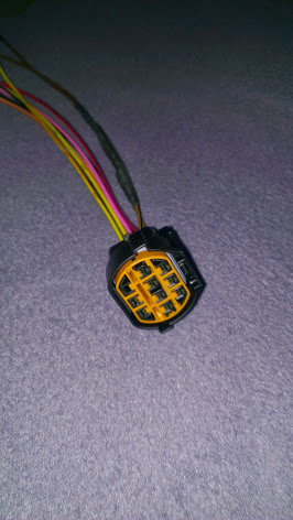

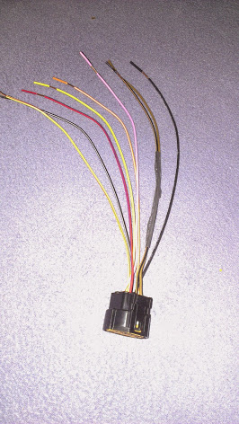

:hyu: :roll:prosim o pomoc ako zapojit tie nove svetla nema niekto skusenost dakujem o radu alebo mam ist stim priamo do servisu hyundai mam hyundai ix 35 4wd 135 kw rocnik 2010 dakujem za rady

doporučuji ti vyndat stávající světlo a pomocí multimetru "propípat" jednotlivé piny ať víš co kam vede. To samé s novým světlem a pak porovnat starý a nový konektor. Např DLR u nových budeš mít poněkud navíc ... 8)
edit: platí pro halogenové světla. Pokud máš nové v xenonu, tak je to 1) prasárna a 2) ti nepůjdou motorky pro nastavení sklonu
