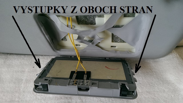

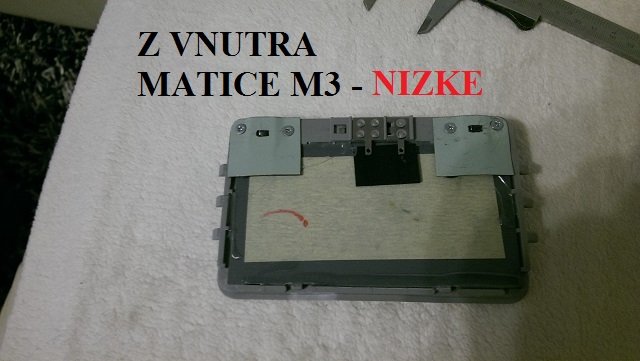

Manželka, aj keď patrí k tej krajšej polovici ženstva, sa o tomto stave ráno cestou do práce neustále presvedčovala :mrgreen:

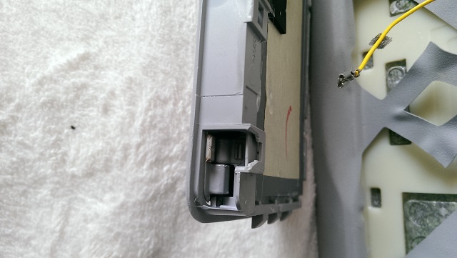

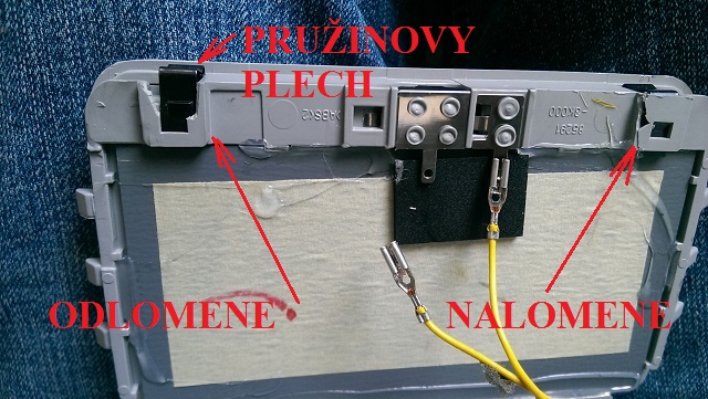

Výsledok tohoto počínania sa prejavil dnes, pozrel som na spolujazdove zrkadielko, a to nebolo zaklopené, chýbalo tak 15 stupňov a hrkalo.

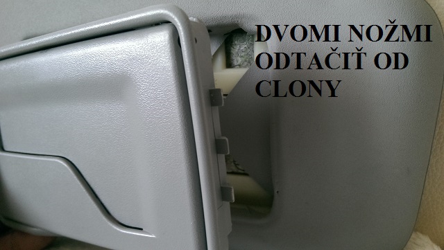

Na prístup k nemu treba odskrutkovať dve skrutky, povytiahnuť droty a je tam konektor, ktorý má poistku na časti, ktorá ostane na clone. Je to schované pod nalepeným molitanom.
Ďalší komentár asi netreba, tu sú fotky:
