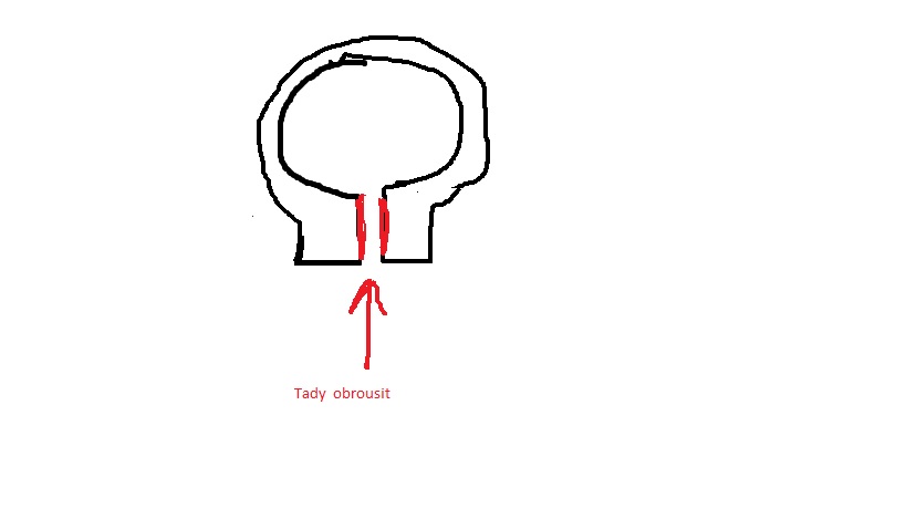

Ono ani dotažení svorky někdy nepomůže - viz vlastní zkušenost zde: https://www.hyundaiclub.net/viewtopic.php?f=96&t=31448
řešení jsem někam dával, ale mám ho v PC dám ho znova, problém je v roztažení té svorky a i když stahovací šroub utáhneš "na krev" svorka na polu baterie není dotažená.......
svorka baterie.jpg (21.39 KiB) Zobrazeno 5310 x
