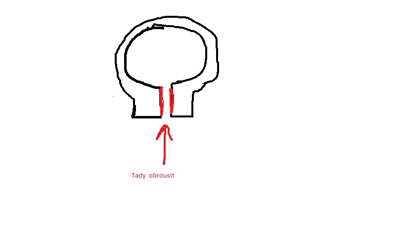

od Richard555
Ono ani dotažení svorky někdy nepomůže - viz vlastní zkušenost zde: https://www.hyundaiclub.net/viewtopic.php?f=96&t=31448
řešení jsem někam dával, ale mám ho v PC dám ho znova, problém je v roztažení té svorky a i když stahovací šroub utáhneš "na krev" svorka na polu baterie není dotažená.......
svorka baterie.jpg (21.39 KiB) Zobrazeno 5304 x
Re: Vybitá baterie - nechytne ani při roztlačení
Napsal: 26 pro 2017, 10:25
od Eduardsestej
dobře podívám se na to. ale nejsem si 100% jistý že to bude tento problém.
v předchozí zprávě jsem zapomněl napsat že mi autorádio světla a všechno šlo.
jen jakmile jsem dal klíček do druhé polohy- žhavení tak kontrolky nesvítily.
když se nad tím zamyslím tak krokodýl od startovacích kabelů byl uchycený na svorkách
takže teoreticky tam jít štáva měla ale bohužel nic :-(
včera když jsem se v tom vrtal tak jsem našel pár míst ukostření kde to bylo solidně zaoxidované
tak jsem to pročistil ale ukostření (mínus) baterie tak tam jsem se nedostal mají to tak blbě že bych
musel demontovat celou motorovou pojistkovou skřínku.
napadlo mě jestli nemůže bejt volný kabel nebo zaoxidovaný ukostření někde u spínací skřínky. ale nejde
mi to najít. určitě by mi pomohlo schéma zapojení v autě ale nepodařilo se mi ho najít
