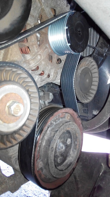

Dnes jsem se rozhodl k výměně drážkovaného řemene a řemenice altíku (volnoběžky). Motor totiž jako studený docela chrastil a napínací kladka dost vibrovala.

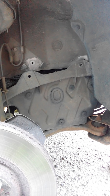

Sundané kolo, uvolněný krycí plast řemenic
Plast nebyl problém.

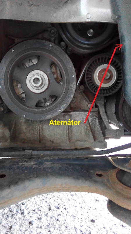

Odkrytováno, směr, kde je umístěn altík.

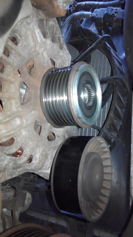

Sundaný řemen, stará kladka altíku.

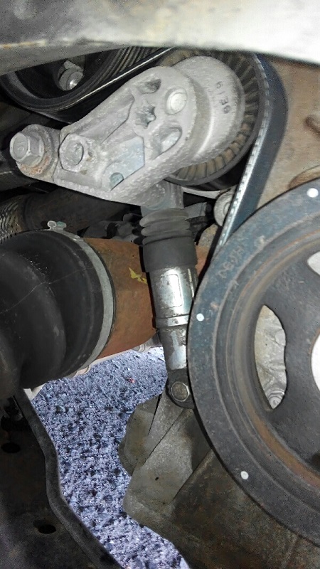

Nová kladka, nový řemen.......a pro zajímavost ještě foto napínací kladky.
Výsledkem je tichý motor na volnoběh a klidná napínací kladka.

Ahoj, jak jsi povolil volnoběžku? Děkuji
Re: výměna řemene a volnoběžky
Napsal: 07 pro 2015, 21:02
od Corrado

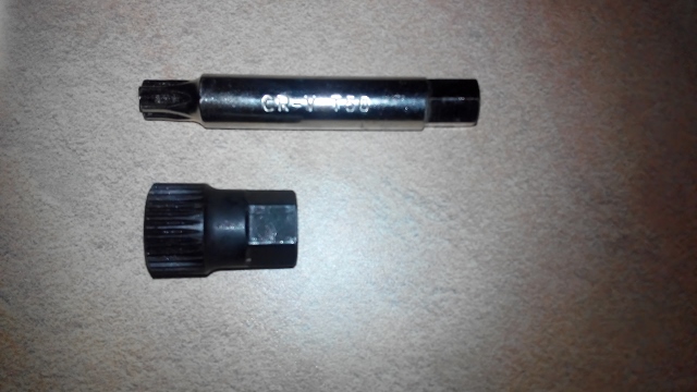

Nebylo to úplně jednoduché, použil jsem spec. klíč na volnoběžky
IMG_20150717_170319 (640x360).jpg (169.05 KiB) Zobrazeno 10176 x
Taky tam bylo málo místa, tak jsem k tomu použil dva ploché klíče.

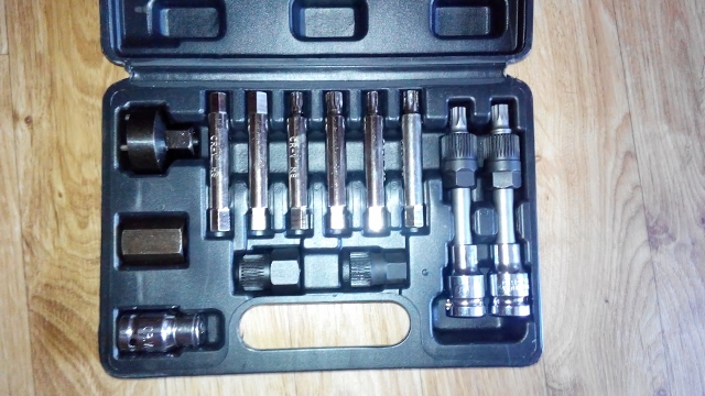

Jinak je z této sady.
IMG_20150717_170233 (640x360).jpg (216.08 KiB) Zobrazeno 10176 x
Napsal: 08 pro 2015, 15:07
od Richard555
Já když měnil volnoběžku na Santovi , tak jsem alternátor vyndal a povoloval pomocí speciálního klíče na volnoběžky pneumatickým rázovým utahovákem, je to v podstatě hned venku......
Jinak pokud se vám začne z motoru na volnoběh ozývat takový jakoby chrochtání, sudejte ten dekl za pravým kolem a mrkněte na napínací kladku, pokud vibruje hodně +- 1cm je to jasná volnoběžka alternátoru :wink:
Napsal: 08 pro 2015, 21:35
od Corrado
Přesně tak, tak to bylo i u mne, taky jsem mudroval, že vyndám altík, ale to by pro mě znamenalo odstrojit půl motoru :shock: , a výsledek nejistý, protože vymotat ho ven by bylo jako vyndávat ježka z klece ](*,) . Tak nezbylo, než krátkou cestou - použít co nejkratší nástroj, na něj ještě vně auta nasadit dva očkové klíče, jeden dokonce obráceně, lehnout si k tomu a zabrat proti sobě. Povolení bylo náhlé, neobešlo se to bez poranění ruky. To vše proto, že blízko alternátoru vede rám šasi.
