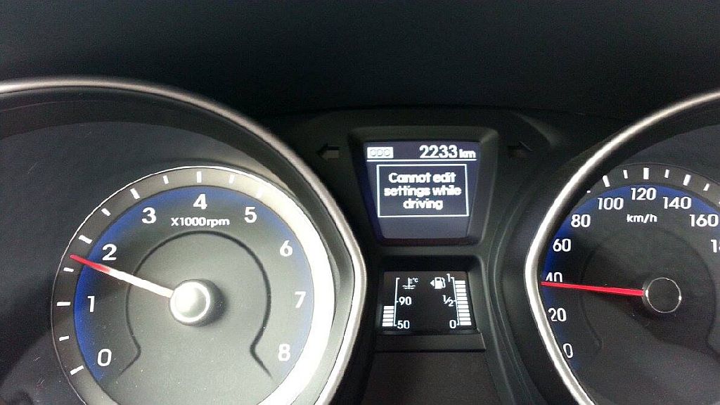

Jak vstoupit do User Settings v PP?
Dle chytré knížky by mělo jít v uživatelském nastavení aktivovat/deaktivovat světla po vypnutí motoru a další věci, ale nedaří se mi tam dostat. Když podržím tlačítko TRIP při User Settings, zobrazí se mi jen hláška: Cannot edit settings white driving. Neví někdo, v čem by mohl být problém? Zkoušel jsem to s vypnutým motorem, zapnutým, při jízdě, s automatickými světly i vypnutými. Mám i30 wagon 2015 1.6 po faceliftu.

S nastartovaným motorem, ale při STÁNÍ na místě by to mělo bez problému jít.

heh, je to urcite bezpecne a podla pravidiel fotit pocas jazdy...
ale k veci, skus stat na mieste, popripade zatiahnut aj rucnu brzdu... potom by to malo ist bez problemov..

JoKo díky. Se zataženou ručkou už to šlo, tohle by mě teda nenapadlo. Každopádně jde tam nastavit čeština, což potěšilo :wink:

Dave405 píše:Jak vstoupit do User Settings v PP?
Kámo tak to tvoje "white driving" je ve skutečnosti "while driving". Kdyby si použil překladač místo toho že založíš téma, tak asi během třetinové doby zjistíš, že ten nápis znamená "nelze upravovat nastavení během jízdy". Potom by tě napadlo zastavit a zkusit to znovu...

jenže on to při zastavení zkoušel , prostě jen neměl zataženou ručku. pokud do teď jezdil jen s automatama tak se třeba ani nedivím, já posledních 5-6 aut mám v aut a ručku vůbec nepoužívám.

Díky za vysvětlení, kámo :D. Správný překlad jsem zjistil mnohem dřív a taky jsem to zkoušel nejprv se stojícím autem, vyplým motorem i nastarovaným. Ruční brzda by mě ale fakt nenapadla, jelikož ji běžně při parkování na rovince nepoužívám a v chytrné knížce o ní nebyla zmínka, tudíž vlákno posloužilo svému účelu :D/
