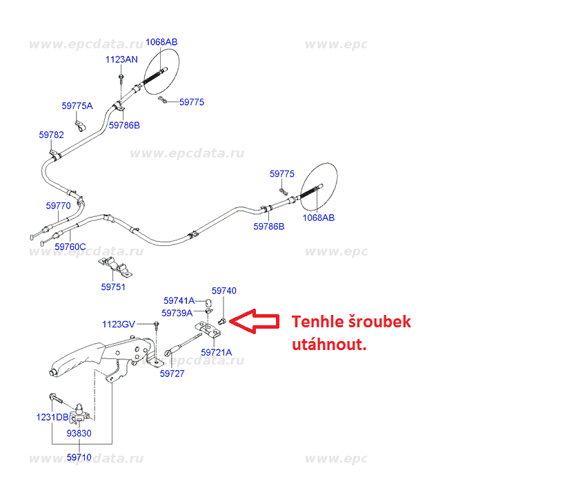

No všiml jsem si, že ruční brzda zabírá až zhruba od 2.poloviny dráhy jejího chodu, jak nastavím lanko ? Trošku bych ho přitáhnul, to se dělá taky v prostoru u zadních kol a každé zvlášť ?

Nastaviš to tiahle za pakou ručnej brzdy. je tam priečne rameno na ktorych su po stranach privedene lanka rucnej brzdy a v strede /medzi nimi/ je srub na to štelovanie chodu paky rucnej brzdy. Bude tam bud krytka alebo najaky otvor na tom tunely aby si sa tam dostal . Pri tom pritahovani skontroluj aby sa pricne rameno na tej brzde po zatiahnuti paky nekrížilo.

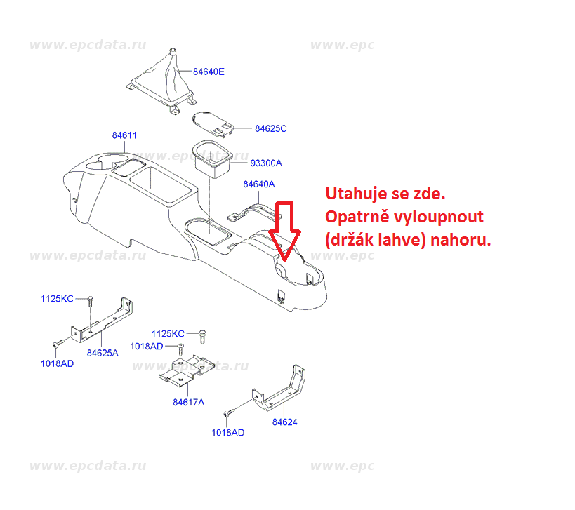

Daniel + Jaroslav - Super, to sem potřeboval slyšet a schéma ještě lepší ;) Teď není čas, ale v pondělí, nejpozději úterý ji přitáhnu a poreferuju ;) Ale není na tom snad co zkazit.
