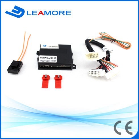

Nejsem takový šikovný kutil jako Robert, abych to vymyslel (a pak mi to Číňan ukradl :D ) ale narazil jsem na internetu na následující modul, který umožňuje na dálku otevírání i zavírání oken. Stojí kolem 31 dolarů. http://www.aliexpress.com/item/Car-auto ... 75843.html

Otázkou je na aké auto to chceš namontovať. Na i40 to určite nepôjde a pre ostatné modely sa odporúčam opýtať číňana, či modul vie ovládať aj vodičové okno, ktoré má AUTO funkciu.

Na Hyundai nepouzitelne. Techto modulu i za lepsi cenu je plny internet.

Tak zaprvé se to nabízí na Aliexpressu pro Hyundai i35, takže to asi obecně pro Hyundai použitelné bude, to jen pro pořádek, ale zajímá mě, proč to nejde na i40, to, co tu navrhnul Robert s těmi zrcátky, bylo přece taky použitelné pro všechny možné Hyundaie. Tady jsem vycházel z toho, že zase obdobně dají modul do původního konektoru. Čím se teda liší ta 35 od 40 ve sklech?
A ještě pro Bonyho: kde mají příznivější cenu pro Hyundai? Já to alespoň na Aliexpress nenašel, dej mi odkaz, pokud to bude o hodně příznivější, budu se snažit s tím experimentovat. Dík předem!

On modul na zrcátka funguje úplně jinak než modul na okna. Robert musel taky dělat různé ver. pro různá Hyundai. V oknech je to více složité a záleží to na různých aspektech a výbavách. Ne všechny auta mají na oknech fci auto. Po odkazu se podívám bylo to někdo na ebay.

Existuje modul na :hyu: i40, ktorý vie okná zatvoriť, otvoriť, nechať pootvorené a ovláda sa originál diaľkovým. Stojí cca 100€.
:hyu: i40 má všetky okná s funkciou AUTO. Motorčeky v týchto oknách majú zabudovaný modul ochrany a napájanie je rozdelené na ľavú a pravú vetvu. Akonáhle sa na aute po zhasnutí motora otvoria dvere, moduly ochrany okien stratia napájanie a okná sú od toho mometu neovládateľné až do ďalšieho naštartovania/zapalovanie v ACC.
Bežné lacné moduly na dovieranie okien sa pripájajú priamo na motorčeky. Toto je pre :hyu: i40 a vo všeobecnosti pre motorčeky s AUTO funkciou (pridaný modul ochrany) nemožné.
Custom moduly, ktoré sú schopné ovládať motorčeky s ochranou, musia byť schopné nejakým spôsobom ovládať aj riadiacu jednotku. :P
