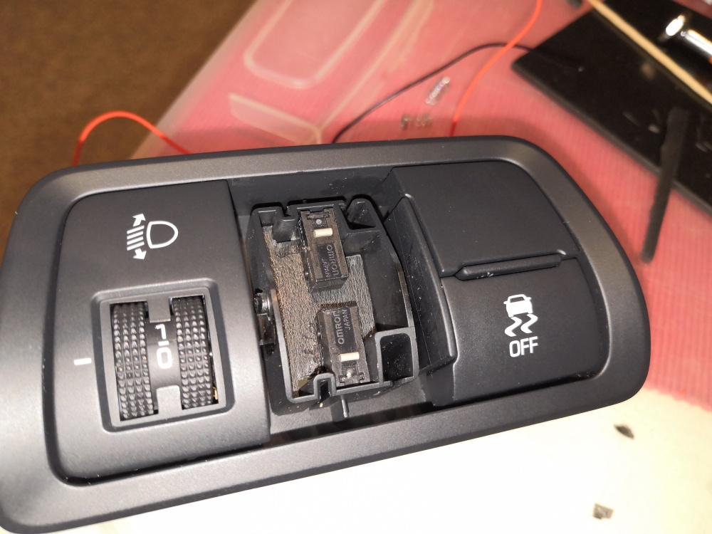

nechcem byt zly, ale manual k autu si nedostal? predajca ti vozidlo nepredviedol?
vlavo pod volantom mas panel s tlacidlami a to prostredne je na korekciu podsvietenia

ViliamK: prepac, ze sa mi nepodarilo najst obrazok presne tvojho auta...
teraz som trosku pobehal po nete a na svk vybava classic nedisponuje touto moznostou
vybava comfort uz ma moznost regulacie podsvietenia...
takze predpokladam, kedze pises, ze nemas tam to tlacidlo, ze mas vybavu classic a v tom pripade ti zostane asi len zvyknut si na to. alebo to nejako podomacky vyriesit...
Re: Hyundai i20 r.v 2015
Vymenit panel z vybavenejsiho modelu, nekolika clenum jsem prodaval panely na i30 v zakladnich vybavach. Kabelaz byla pripravena, jen se nacvaklo ovladani. Blbost s naklady 10 korun a oni to tam furt nedavaj :roll:

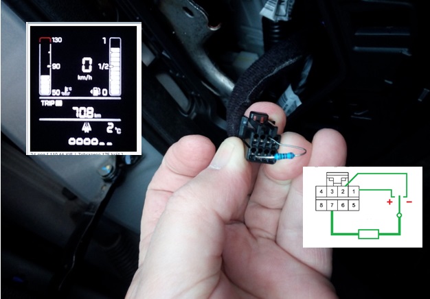

Já mám 2012 a knoflík jsem si koupil a zapojil kabely tam byly.
U mého modelu aby to svítilo na 100% tak byla v krytce propojka co skratovala dva piny v konektoru.
Takže u sebe mrkni a pokud tam je tak můžeš ten konektor vypojit zda kontrolky budou svítit míň a pokud ano můžeš si tam dát vypínač a nebo koupit originál knoflík.
Píšeš že tam údajně kabel není no já bych to skouknul zda tam skutečně není a pokud tam fakt není tak pak někde sehnat schémátko zapojení a zjistit jak je to na druhém konci zda je tam někde konektor kam by se dala přibastlit regulace.
Samozřejmě všechno jde, ale záleží jak to bude složitější.
Napadá mě ještě jedna varianta pokud je pro palubovku samostatná pojistka a když ji vytáhneš tak přestane svítit pouze to co chceš utlumit tak tam k pojistce přidělat odpor?

A koukli jste se ke knoflíku zda tam ten kabel je nebo není?
Zjistili jste zda podsvícení má samostatnou pojistku? Pokud ano když ji vytáhneš zhasnou pouze kontrolky co chceš regulovat?
Když tam budou ledky (jakože tam budou) tak se dá spočítat odpor jako u žárovky, případně udělat regulátor ovšem pro ledky se používá proudový zdroj takže obyčejný potenciometr nebude to pravé.
