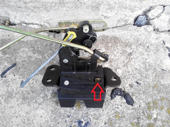

Oranzovi modry drat jsem nasel jen nevim kam s nim ? Koncovka zadna ?

Kabel je zapojený do místa kam ukazuje šipka. :D/

hm tak koukam že mam jaksi kratkej kablik pokud je tohle zamek 3dv -kufr
auto bylo bourane na zadek tudiž nedko menil asi i drátky .. prikládám foto-kablik označen cervene .jinej kablik dalsi co by sel k zámku tam bouzel neni... nebo??
