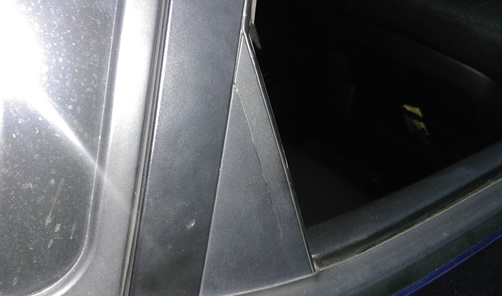

Výměna plastového trojúhelníčku u C sloupku

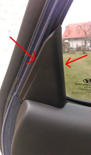

1. sundat plastový kryt uvnitř tím, že ho větší silou odtrhnete směrem rovně k sobě (u červených šipek dát prsty)

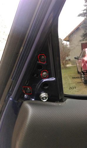

2. odšroubovat 3 šroubky (označené)

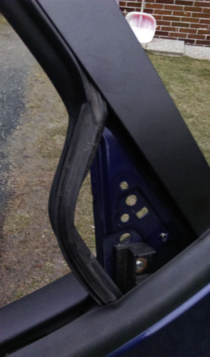

3. trochu odchlípnout těsnění a začít prasklý trojúhelníček páčit ven :-)
4. montáž nového trojúhelníčku mi zabrala trochu více času, šel tam hůř vrátit, ale povedlo se. Postupuje se obráceně jak při demontáži :-)
