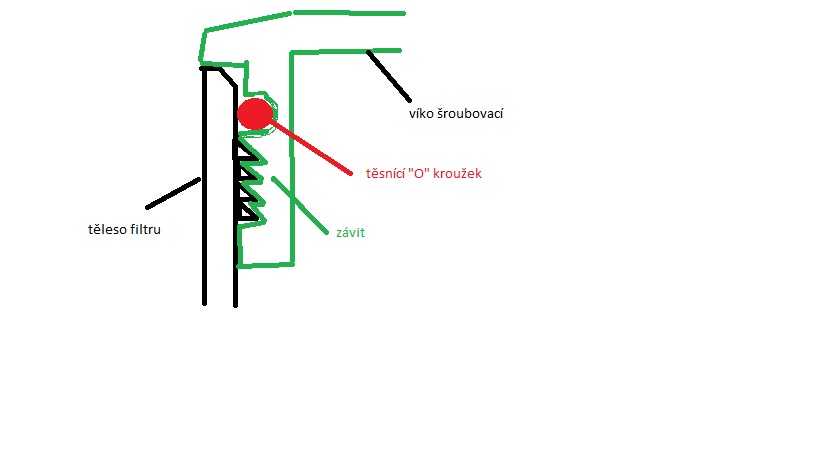

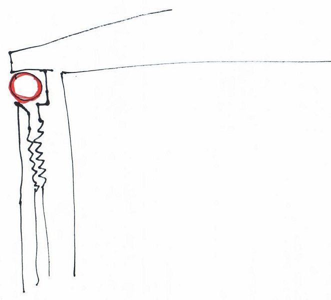

filtr olej.jpg (27.12 KiB) Zobrazeno 6066 x

Ale nekamenujte mě, koukal jsem na automedik a tam filtr - vložka na mého Santu má rozměr 118 (výška)tak pro novější Santy je to 110 tak tam můžou být i nějaké odlišnosti..... jestli právě nemá toto na svědomí ten o 8mm jiný rozměr a někdo tam necpe tu delší vložku :wink:
Příloha filtr olej.jpg je dlouhodobě nedostupná.
=D> =D>
tak tohle si cením ....... opravdu. Mám zkrátka moc tlustý "O" kroužek. Až to budu mít znova venku, tak to vyfotím. Když tu gumičku nasadím do drážky tak je to zhruba jako na skice, kterou jsem v rychlosti spáchal .......
