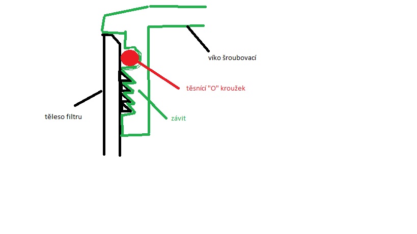

teď jsem i v dešti se byl podívat na ten filtr u Santy :wink: myslím že bude stejný protože ten motor i když je výkonější je v základu stejný a pochybuju, že by :hyu: něco někde měnil. Snažil jsem se nakreslit oč jde, doufám že to pochopíte. prostě gumička nemůže koukat, musí být víko našroubováno až na doraz k tělesu a je tam jen mikrospára, kterou se gumička neprotlačí ani v krizi...... a pokud kouká je to blbě smontovaný....
Ale nekamenujte mě, koukal jsem na automedik a tam filtr - vložka na mého Santu má rozměr 118 (výška)tak pro novější Santy je to 110 tak tam můžou být i nějaké odlišnosti..... jestli právě nemá toto na svědomí ten o 8mm jiný rozměr a někdo tam necpe tu delší vložku :wink:
filtr olej.jpg (27.12 KiB) Zobrazeno 6081 x

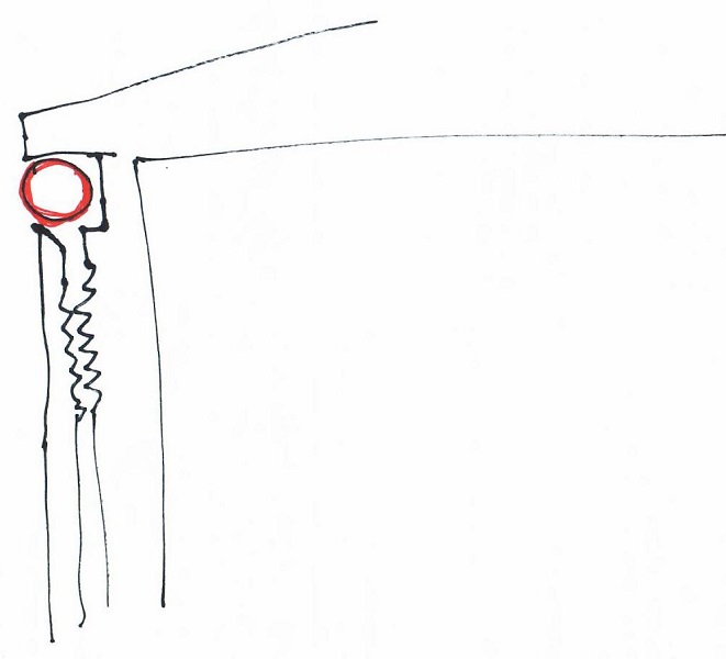

tak tohle si cením ....... opravdu. Mám zkrátka moc tlustý "O" kroužek. Až to budu mít znova venku, tak to vyfotím. Když tu gumičku nasadím do drážky tak je to zhruba jako na skice, kterou jsem v rychlosti spáchal .......
