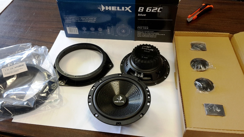

Tak nakonec se podařilo realizovat vytlumení dveří a instalaci reproduktorů už dnes. První dojem je super. Trochu jsem se bál aby to rádio ty Helixy vůbec rozhýbalo, ale díky jejich slušné citlivosti s tím není problém. Úroven hlasitosti je zhruba stejná jako s těmi origo papíráky ale kvalita zvuku někde úplně jinde. Velký podíl na zlepšení má určitě to vytlumení a co je důležité, ani při vyšší hlasitosti nikde nic nedrnčí. Tveetery mám umístěné na trojúlníčkách u zrcátek.
Rozpočet:
repro Helix B 62C 1790,- (akce-doprodej)
plast. rámeček pro výměnu repro 250,-
materiál na vytlumení 1000,-
práce 2000,- (ExtremAudio Pha)
Samozřejmě že to není žádná Hi-Fi instalace, to by se neobešlo bez výměny rádia, kabeláže, instalace zesilovače, příp. subwooferu, což by znamenalo řádově vyšší investici. Považuju to spíš za minimum toho co má smysl řešit, aby zlepšení kvality zvuku bylo znatelné i při zachování OEM rádia
