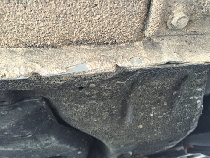

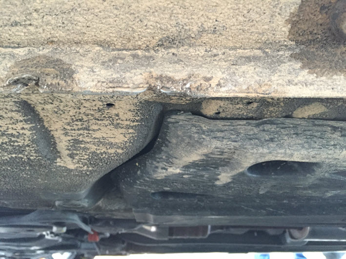

Vcera som si vsimol poskodenu protikoroznu ochranu na spodku auta. Je to presne v mietach kde su take male zliabky. Vychadza tam na povrch uz plech. Riesil toto niekto v ramci zaruky alebo ist na to svojpomocne? Auto ma presne 1 rok a 2x boli menene pneumatiky (zima, leto). Je mozne, ze to vzniklo prave pri prezuvani. Predtym som to ale neskumal, tak tazko povedat.

Na toto sa ti záruka vzťahovať nebude, lebo je to mechanické poškodenie. Kúp vo farby lakoch sprej na podvozky aut a zastriekaj. Ja používam zdvihák ktorý bol k autu a ten zoderie ochranu po každom dvíhaní, preto to po každom zdvihnutí trošku streknem.

Bol som v servise ohladom ineho problemu, tak som sa spytal aj na protikoroznu ochranu spodku. Odlupovanie protikorozneho nastreku je najpravdepodobnejsie od zdvihania auta a mali tam na zdvihaku aj i20 tak mi ju technik ukazoval zo spodku. Na niektorych miestach ten ochranny nastrek vobec nie je. Na krajoch je to asi z dovodu toho, ze sa tam spajaju dva plechy a je medzi nimi medzera. Kazdopadne technik povedal, ze ak chcem tak mi to streknu.

Kúp prípravok BODY, alebo underbody. Je to nástrek na kaučukovej bázy čo sa používa na spodky vozidiel.

K čemu jsou tam vůbec ty žlábky?

ty žlábky jsou když jedeš po kolejích :mrgreen: a tedka važně je to flac prahu auta a navíc jsou tam zvedací body které jsou zesílené na hever
