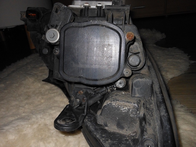

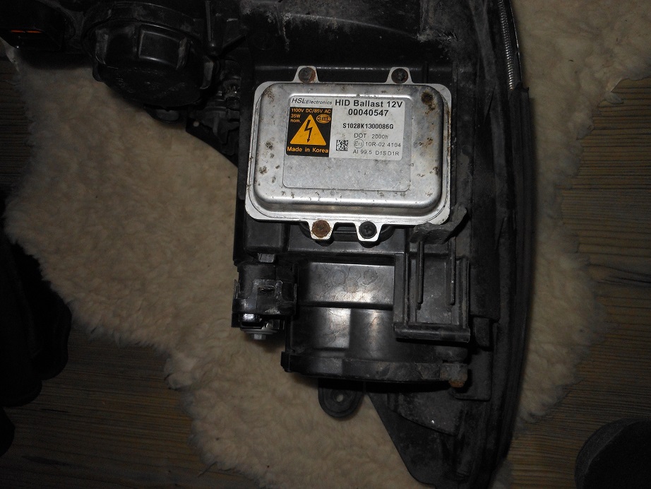

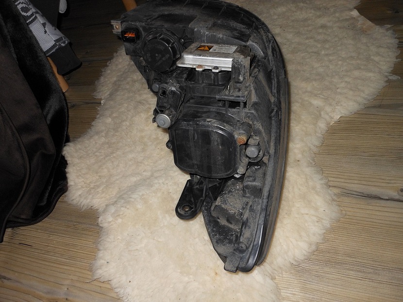

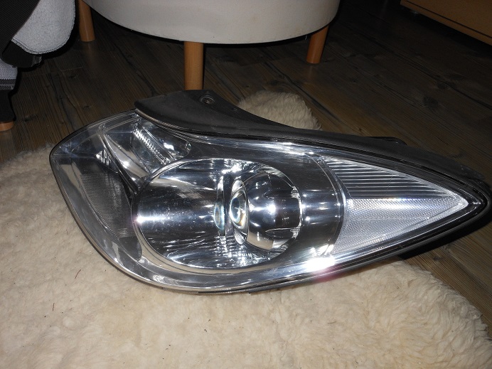

Tak jsem měnil HID výbojky. Světla šla ven, v levém světlometu byla špatná, zhasínala.
Svštlomet před výměnou HID
Balast

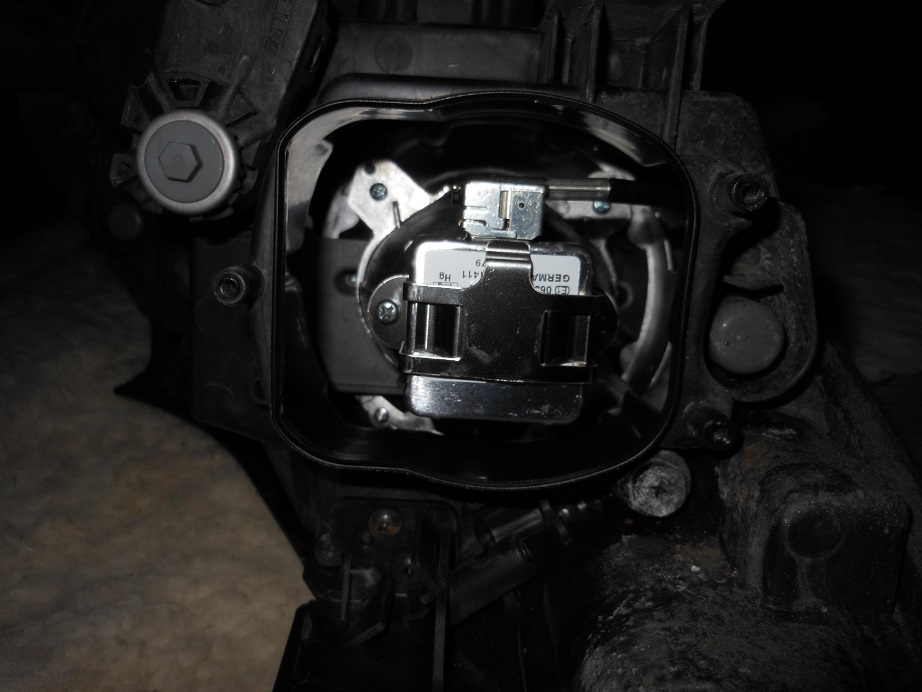

kryt HID xenonu
po demontáži 3 šroubků....
