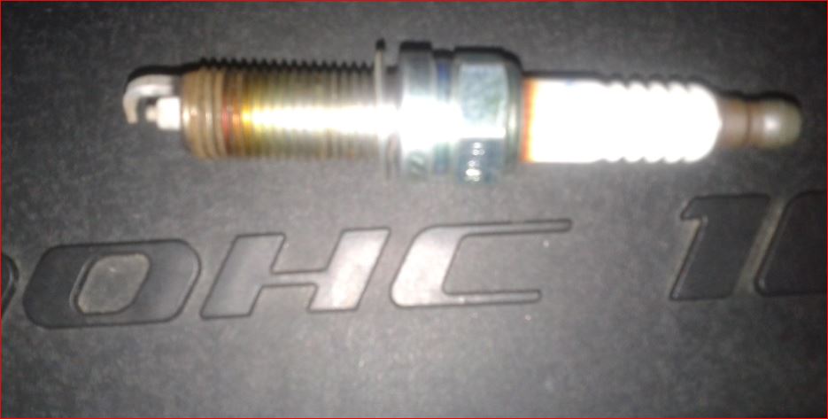

:hyu: Chtěl bych se zeptat, je takto opálená nebo zabarvená svíčka, hlavně ten izolátor normální ? najeto 15 000 km
Alf6
Příspěvky: 4972
Bydliště: Klatovy
Re: Sviečky i30
Příspěvek od Alf6 »
Na iridiovky najeto 10 000 km a vse OK. Nemenil bych zpet 8)
