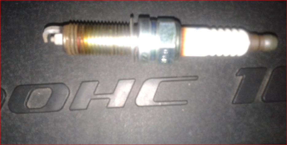

Napsal: 19 pro 2016, 10:46
od Jura2
:hyu: Chtěl bych se zeptat, je takto opálená nebo zabarvená svíčka, hlavně ten izolátor normální ? najeto 15 000 km
