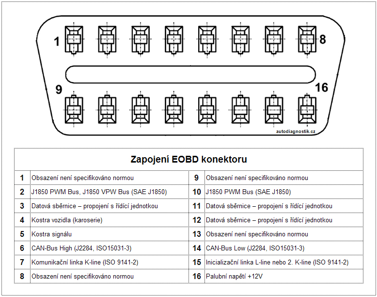

Pak mne ještě napadlo vyvést 12V z OBD konektoru pod palubkou. Tam by měla být jak zem, tak svorka 30, tedy přímo z accu.

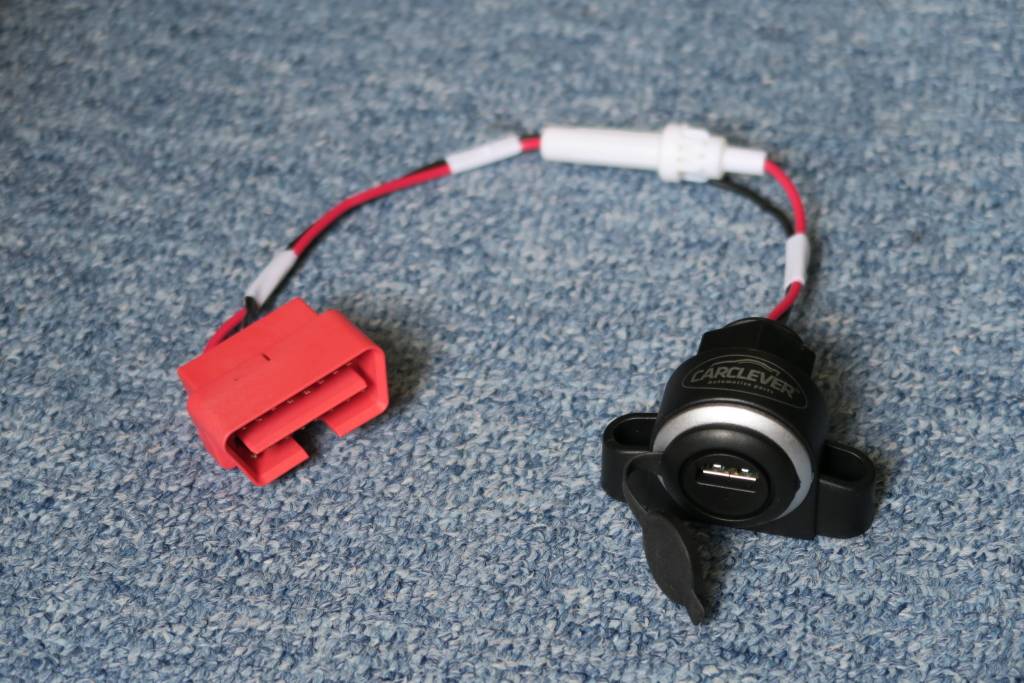

Vyřešeno bez zásahu do elektroinstalace implementací USB zásuvky do pojistkové skříňky.
http://www.hifi24.cz/obd-2-konektor-16-pin%C5%AF
http://www.hifi24.cz/z%C3%A1suvka-s-pan ... doln%C3%A1
Zapojení
Zapojení
Výsledek
Výsledek

Tak to je hodně zajímavé řešení. =D> =D> =D>

Ale u i30 nepouzitelne. Neni prostor aby bylo pripojeno v OBD. Nacvaknuti tychlospojkou na stale +12 V je asi nevyhnutelne a otazkou par min.

V i30 je to bezpečně použitelné taky, protože v i30cw tam mám natrvalo nasunutý ecoRoute HD. A ten je mnohem delší než to červené těleso.
Nevylučuji ale, že v jiné verzi i30 to může být jinak. V každém případě rychlospojka na přívodu 4 a 16 k OBD2 to bude řešit vždy a na každém autě, které tento konektor má.
