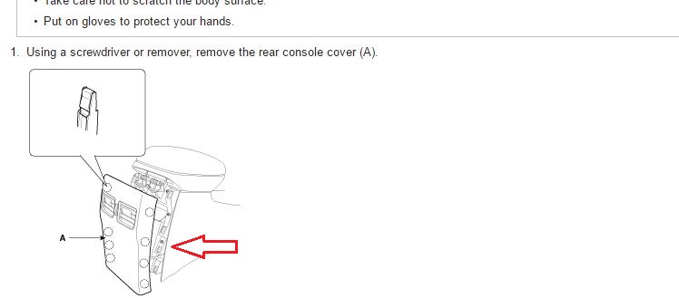

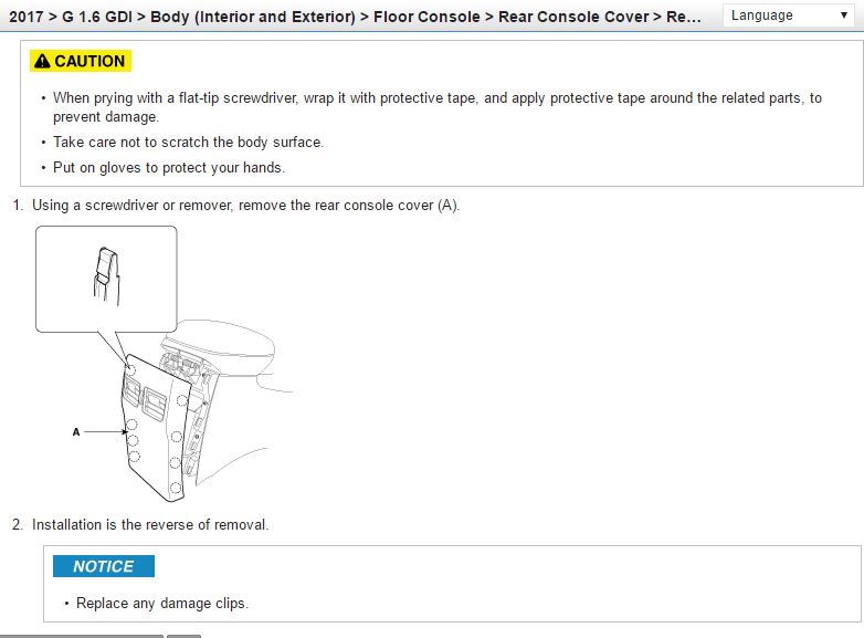

Tak dnes byl trochu cas a tak jsem si rikal, mrknu se na operku do vnitrnosti a zjistim, jestli se tam da neco dotahnout.
Na netu sem si nasel navod jak se k operce dostat, protoze to neni jen tak. Ono by to slo, ale to by nesmeli v Hyundai dat posledni 2 sroubky na misto, kde se neda jen tak dostat. Musi se sundat zadni kryt stredove konzole.
Takze podle navodu se ma zadni kryt stredove konzole pouze vycvaknout. Viz. foto nize. Tak to delam, nejde to, zaberu vice a cvak. Vazne jsou tam klipy, ale co NENI v navodu jsou na kazde stranne po 1 sroubu, kterymi je ten kryt jeste extra prisroubovany. Na jedne strane se mi povedlo sroub z plastu vyrvat, na druhe strane zustal cely. Tak jsem sroub vytahl, aby mi tam nekde necinkal a zacvakl jsem to cele zpet. Samozrejme, ze to drzi, jak pribite i bez debilniho sroubu. Tresnickla na dortu je ta, aby se dalo dostat k sroubu, ktery extra drzi zadni kryt konzole, tak se ta konzole musi vytahnou CELA, protoze se tam jinak neda dostat. Proc neco delat jednoduse, kdyz to jde slozite.
Dale jsem se rozhodl nepokracovat, mozna za rok, az se operka jeste vice rozvrze si dam tu praci a vymontuju cely stredovy panel.
Proc jsou tam ty srouby mi hlava nebere, kdyz v navodu o tom neni ani slovo.
V navodu je kryt s vydechy, ty ja nemam, ale jiny navod na to nez ten s vydechy neni.
Takze, pokud se nekdo nekdy rozhodnete ke stejnemu kroku, tak si dejte pozor na extra srouby.

Rekl bych nekde v tech mistech, kde jsem udelal sipku z obou stran. Ja jsem byl tak vytoceny, ze uz nevim uplnepresne, ale bylo to spise nize. Pokud chces vest nejaky kabel, tak to mozna pujde aniz by jsi to odelaval mozna, protoze kdyz vytahnes v tom prostoru operky "podlahu" tak tam je dira, kde je asi dotazeni rucni brzdy.
Jako me prijde, ze to v Hyundai delaji naschval, aby vse trvalo dele, kdyz se neco ma pak delat, to same s radiem, nejde jen tak vytahnout, musi se demontovat pulka palubovky pomalu.
