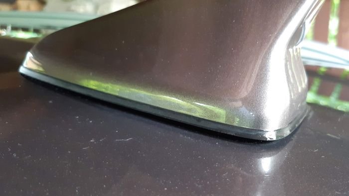

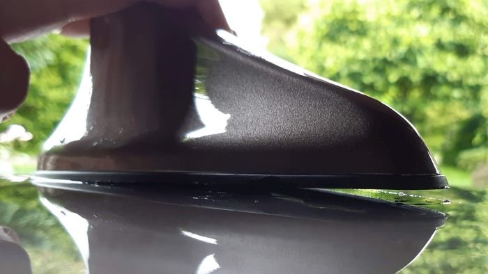

Já mám se žralokem (na i30) opačný problém - funguje dobře, příjem je kvalitní, ale zrovna včera jsem si všiml, že je nějaký "odlepený" resp. uvolněný. Drží tam, ale viklá se. Obávám se, aby se neuvolnil nějak víc nebo aby skrze něj nezačalo zatékat do střechy. Předpokládám, že normální to asi není. Dá se s tím něco jednoduše dělat, nebo mám navštívit servis? Blbé je, že před dovolenou to už nestihnu.
Díky za radu.
Příspěvky: 20935
Re: antena
:shock:
S tím bych jel okamžitě do servisu.
PS: Max. nouzové řešení - oboustranná lepící páska nebo transparentní koupelnový silikon.

No jo, budu to muset zatím udělat nějak provizorně. Ale toho silikonu bych se bál, kde ten jednou ulpí...
Příspěvky: 20935
Re: antena
...už neupadne :wink: :mrgreen:
CUPRA Formentor 1,5 TSi DSG
WalterB
Příspěvky: 576
Bydliště: Kutnohorsko
Re: antena
Příspěvek od WalterB »
:mrgreen:
Zkusím raději tu pásku, případně mám ještě nějaký transparentní akrylový tmel.
Ale jak se to může takhle uvolnit ... :-k ?
