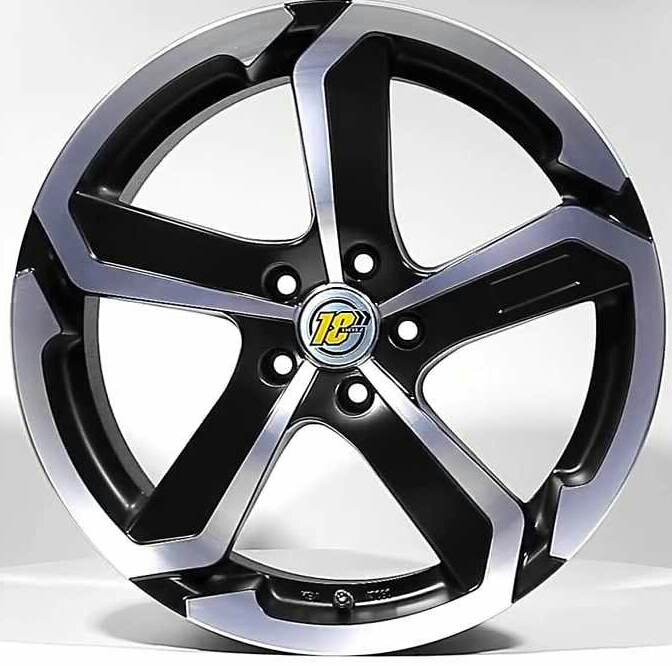

lechi30
Příspěvky: 18
Registrován: 10 srp 2016, 11:39
Re: Rozdíl mezi R16 a R17 v jízdním komfortu
Příspěvek od lechi30 »
budou to tyhle, jsme zvědav jak to bude vypadat))
