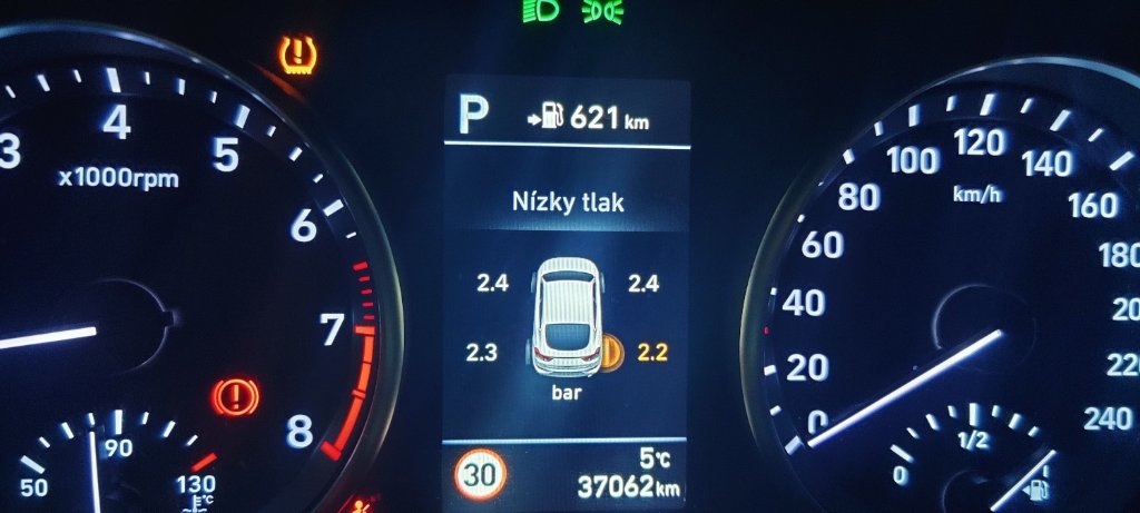

Tak jsem včera vyzkoušel, jak se chová kontrola tlaku v pneumatikách. Nafoukal jsem pneu různě od 2,4 do 2,0 bar, TPMS píše jen hodnoty. Jakmile se tlak sníží na hodnotu 1.9 bar, začne blikat kolo na kterém je ponížena hodnota na palubním počítači + na přístrojové desce kontrolka tlaku a vykřičník.

Ja fúkam na 2.5 a minule mi vyhodilo poruchu pri poklese jednej pneumatiky na 2,2. Musí to vyhodnocovať rozdiel tlakov vo všetkých pneu.
