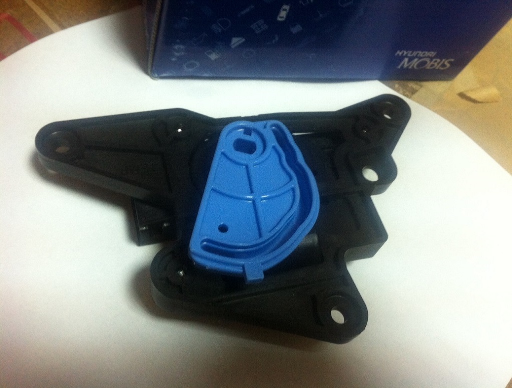

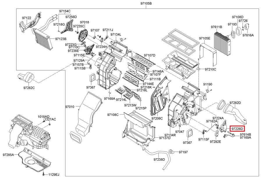

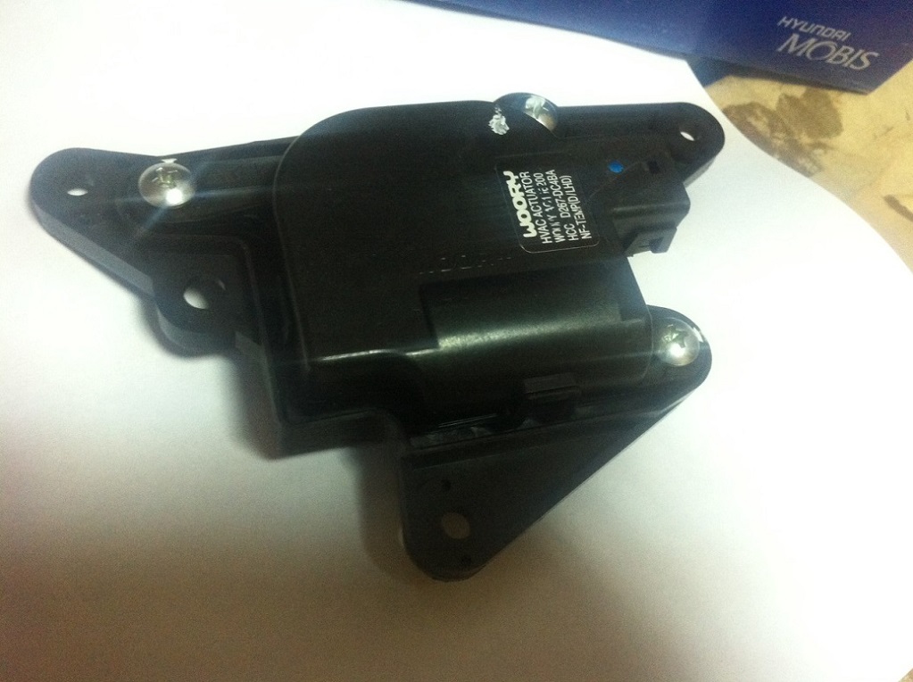

ja som menil motorček klapky na spolujazdcovej strane, vo vnútri je trimer ako spätná väzba otvorenia klapky a ten blbol. chcel som ho vymeniť no nedal sa kúpiť v malom množstve. tak som kúpil motorček z ukrajiny.
http://autopartmaster.com/en/?action=ca ... e_margin=1
ja som kupoval motorček pod označením 97226D
http://www.hyundaionlineparts.net/showA ... odelYear=0
фото 1.JPG (166.03 KiB) Zobrazeno 4993 x
фото 2.JPG (213.85 KiB) Zobrazeno 4993 x
