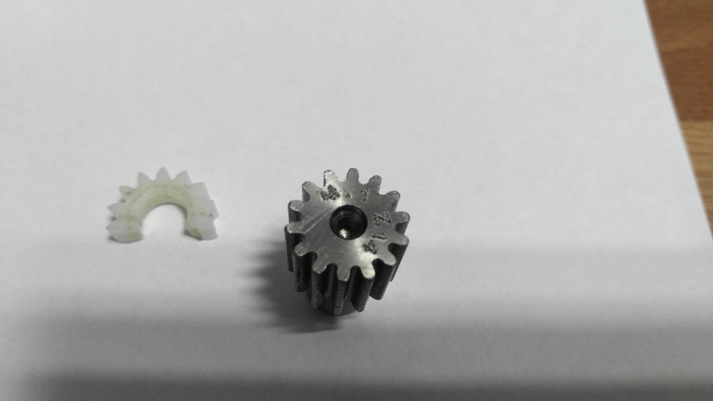

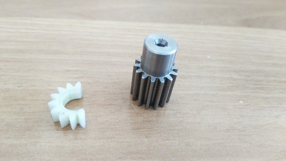

ahoj,
už som to opravoval na šoférovej sedačke, ale nenafotil.
skúsim ti to popísať.
rozobrať opierku chrbta zo zadu, je to plast po celej opierke.
vľavo dole je motorček s prevodovkou. vytiahnuť von.
v prevodovke sú 3 plastové ozubené kolečká. všetky 3 boli rozlámané.
kúpil som toto:
http://www.components.sk/produkty/Ozube ... riame-zuby
stredovú dieru som upravil na sústruhu.
neviem presne aký je to modul (evolventa ozubeného kolesa), myslím že 1 alebo 1,5.
potrebuješ vedieť počet zubov, modul zuba.
ešte mám jedno v práci, odfotím a pošlem ti foto.
no a vymeníš za tie plastové polámané a funguje to. :-)

presne som kúpil toto:
Re: Bederní opěrka
Napsal: 22 lis 2016, 10:09
od Muadib
14 zubov, modul 1
