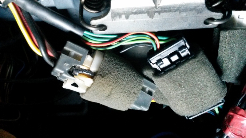

Ahoj lidi,

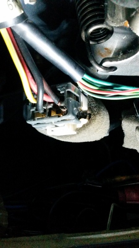

mám problém při zapnutých světlech mi začalo ve vnitřku auta smrdět hořící plast. Po delší době jsem zjistil, že to je konektor pod volantem. Mrkněte na přiložené foto. Je to kabel od přepínačů pod volantem. Zahřívá se pouze při zapnutých světlech. Je to hnědý kabel. Nevíte někdo, kde může být problém?
Hyundai Lantra 1.6 16V

Špatný kontakt, při zapnutých světlech je pod proudem a velký odběr... Vyměň konektor a uvidíš, pokud nepomůže tak je někde vadný kontakt nebo zkrat dal.
