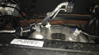

Zdravím,
dneska jsem nadzvedl kapotu a koukám, že mám překousané kabely, což mi naznačila i kontrolka při nastartování.
Nevíte náhodou, o jaké kabely se jedná?
Děkuji za odpověď.

Nebyla by větší fotka?
Jestli ten drát vede pod tepelný štít katalyzátoru, tak nejspíš lambda-sonda.

Jj, je to lambda sonda.
Právě sedím v servisu.

Je to od lambdy.
Pokud nejsou porušené dráty tak pěkně očistit izolaci a znovu zaizolovat nějakou páskou co odolává teplu - je to u výfuku.
