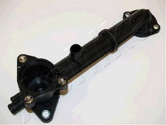

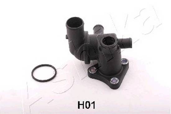

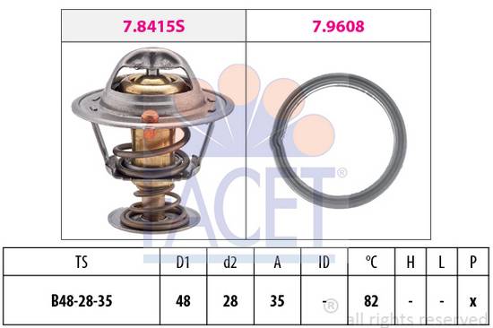

mas tam tyto bazmeky
a toto by mel byt tvuj termostat kod motoru G4HC-E
