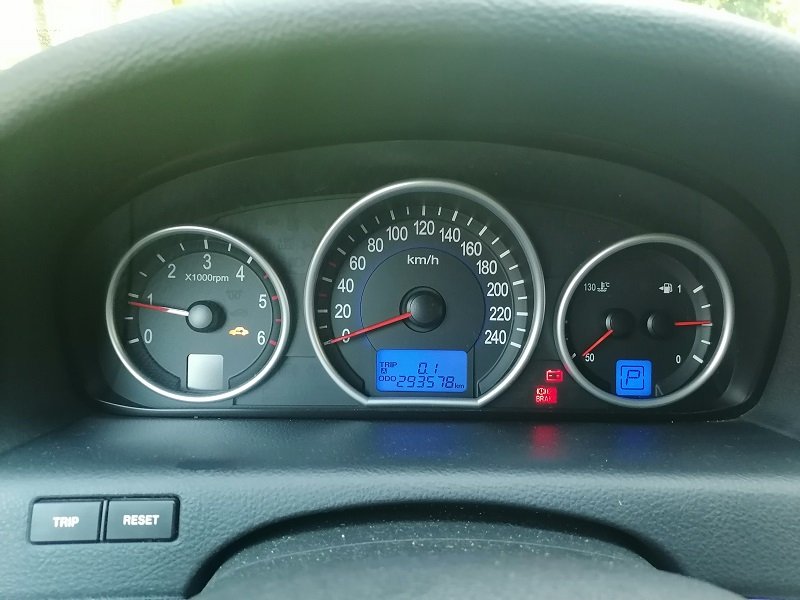

Včera mi počas jazdy začala svietit kontrolka baterky + zltý klučik od immo? Tak auto som nechal odtiahnut. Moj predpoklad je, že Alternator KO + pán z odtahu tiež sa priklanal k názoru , že akternator. Dnes by som ho chcel dať vybrať a dať na opravu.
Verím, že zavada bude urcena spravne
Auto ma aktuálne 295 000 km

od JETY
Re: Alternátor
Napsal: 29 črc 2021, 19:14
od JETY
Vyriešené
Oprava www.rmteam.sk , cena 90 euro
