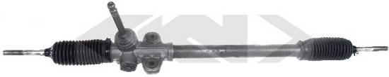

Začalo mi bouchat v řízení.cepy a tyčky ok.vypada to přímo v hřebenu.je nějaká možnost tu vůli vymezit?
Mechanik cosi utrousil že zezadu řízení je víčko kde se to dá jaksi podložit?? Nebo musím nové řízení???

Ano dá sa . Auto na zdvihák aby predne kolesá boli vo vzduchu , jemne dotahovat maticu kym nezacne isť volant tazsie a potom trosicku povolit aby volant nemal odpor a malo by to byt lepsie ak nieje uplne vybité riadenie.. Dobre je ked jeden clovek toci volantom a druhý dotahuje maticu aby ste nasli ten bod kedy volant ide tazsie a vtedy prestali dotahovat a len jemne povolili maticu.. Potom napis ako to dopadlo.

Myslíš tu matici co.je odzadu od kastle na tom.tele.rizeni ?

Áno tá matica od zadu,na niektorých autách je k nej horší prístup.
tu je o tom viac : https://www.hyundaiclub.net/viewtopic.p ... 93#p486893
