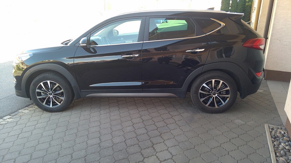

Napsal: 29 bře 2017, 20:01
od bob ub
Tucson MAK.jpg (192.73 KiB) Zobrazeno 6939 x
dnes jsem nahodil nová kola Mak. na originálních discích nechávám zimní pneu. posílám foto.
Re: Alu kola
Napsal: 29 bře 2017, 21:43
od idam.i
Pasujú k tomu auto parádne. =D>
Re: Alu kola
Napsal: 30 bře 2017, 06:10
bob ub: Skvělá volba =D>
