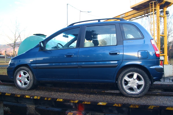

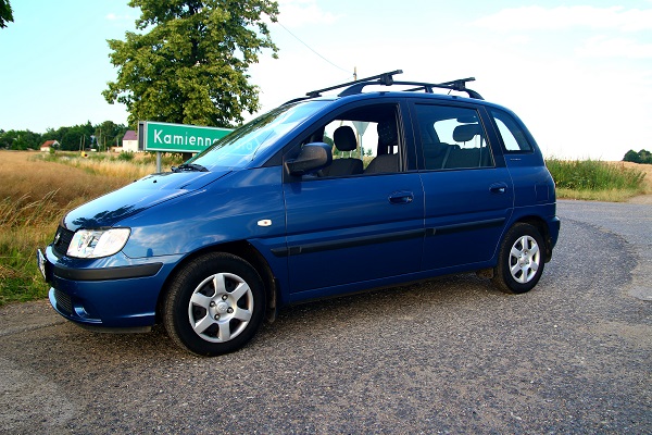

Představuji moje čmadikolo, je to sice jen Matrix, ale designoval ho Pininfarina, tak by asi měl být pěkný, ale mě se zdá spíše velmi praktický. Takové to ideální přibližovadlo akorát pro mě.
Takhle vypadal při koupi
Takhle vypadá dnes, po úpravách které popíšu v následujících příspěvcích.

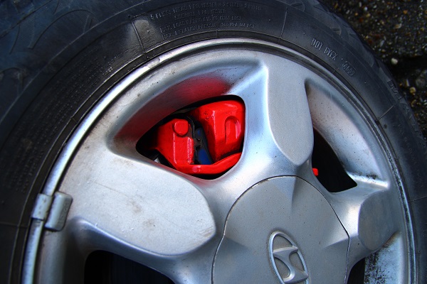

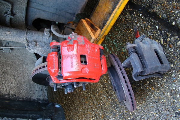

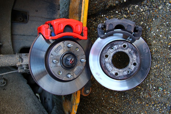

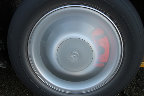

První úprava se týkala brzd a kol. Ve velkém TP mám zapsány 15" kola, origo jsou 14", tak přišly na řadu výkonnější přední brzdy a alu kola ze Sonaty. Kdybych měl zapsána 16" kola v TP tak už bych tam montoval ještě větší kotouče a třmeny.
Výměna brzdových třmenů Mando 22 za větší Mando 25 a taky větších 280mm kotoučů.
Větší kotouč samo sebou i lépe brzdí.
Ráfek pěkně kopíruje třmen
Takhle to sviští při jízdě.

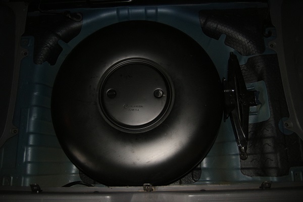

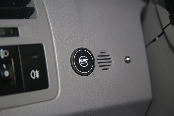

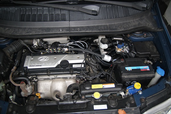

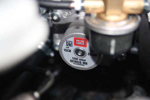

S čistě ekonomických důvodů jsem nechal namontovat LPG. Je to systém BRC, stálo to 31 tisíc. Cena montáže se mě rychle vrátila. Jsem spokojen.
Nádrž průměr 63 a 51 litrů objem

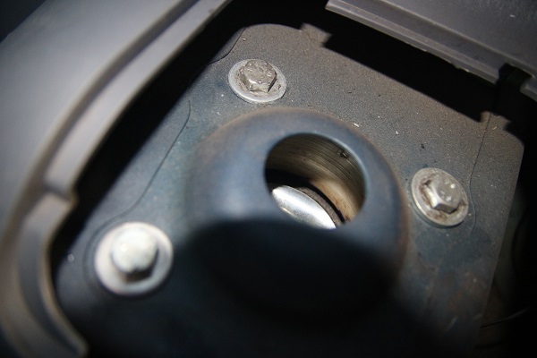

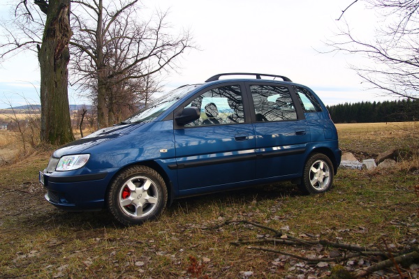

Moje další úprava je zvýšení podvozku o 3cm. Ze silonu jsem si vyfrézoval podložky pod horní uložení tlumičů. Do budoucna bych chtěl dát tlumiče s pružinami z Tucsona, jsou delší a podložky bych dal pryč. Teď mám světlou výšku 19cm. Jezdím cestou-necestou, už jsem to několikrát poznal jaké to je dřít spodkem auta o kamení a střed polní cesty při jízdě ve vyjetých kolejích :D Teď už nedřu břuchem o hlínu.
Zvýšení je pěkně vidět, umocňují to i větší kola o průměru 64cm.
Silon drží, nebortí se, povedlo se.

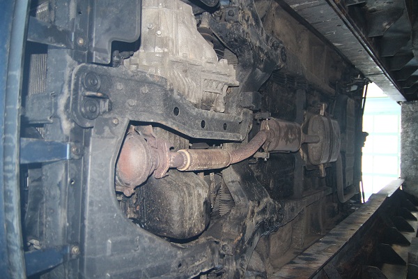

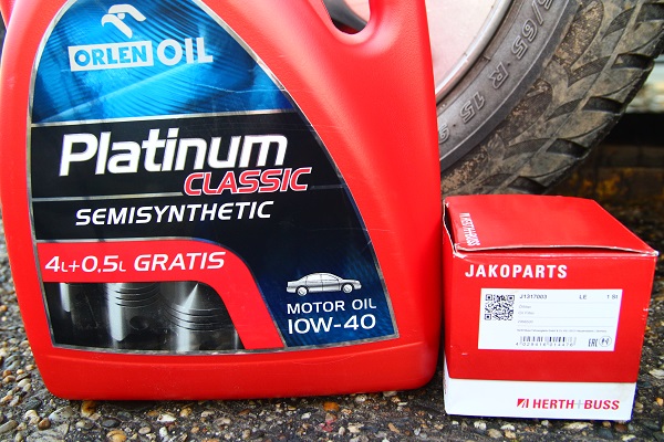

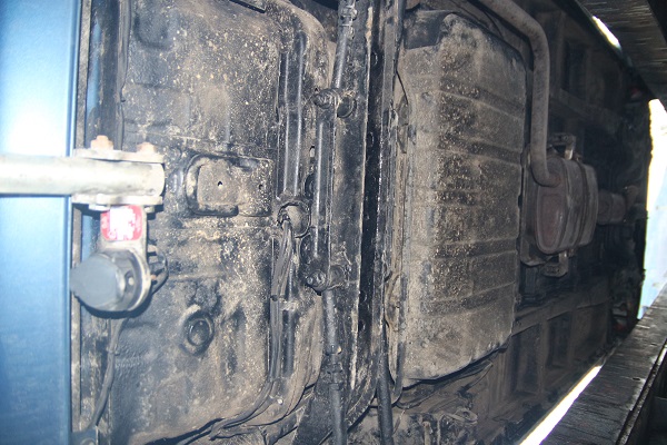

Dnes dostal Matrix nový motorový olej s filtrem. Provedl jsem kontrolu podvozku po zimě, nástřik drží, rez žádná. 8) Já si tyhle věci pošéfuji sám, potom mám klidnější spaní a dobrý pocit z vykonané práce 8-[
Olej obyčejný za 300Kč
Filtr obyčejný, nějaký číňan za 90Kč
Spodek auta je trochu od bahna.
Výfuk je ještě v pohodě, vlnovec už jsem měnil před rokem.

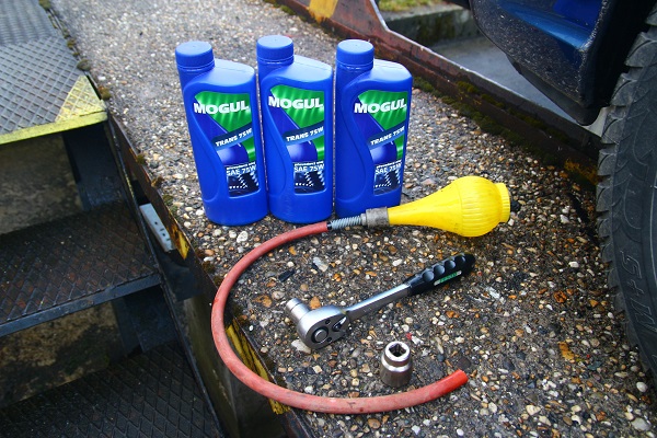

Nějak na mě leze jaro, tak jsem si přivstal a šel vyměnit olejíček v převodovce. Po zkušenostech s Lantrou měním co 40 tisíc. Olej Mogul trans 75W+ různé speciální nářadí a přípravky :D Za 30 minut hotovo a řadím si hladce za 300Kč :D/
